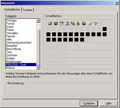

versuch doch nochmal diese Optionen im SW.
In der Menueleiste müsste eine Funktion EXTRAS sein.
Hier ruft Du die Option ANPASSEN auf und selektierst die Funktion
Pro.File ...
Jetzt werden alle Funktionen angezeigt die Du als Icon in die Symbolleiste ablegen kannst.
RENI

unter EXTRAS-> Optionen -> Anpassen kann ich unter Symbolleisten keine Sachen von ProFile auswählen.
auch nicht unter Befehle
nur unter Menüs und Tastatur
also kann ich zwar auf Hotkeys legen, die versch. Aktionen , aber nicht auf Symbole.

da kann ich ProFile nur unter Menüs und Tastatur, aber nicht unter Befehle und Symbolleisten finden.
bedeutet ich kann keine Symbole erstellen, sondern nur hotkeys vergeben.
und das auch nur immer für den aktuellen Screen also
sldprt bearbeitung
sldasm  "
dwg      "
etc.

Hallo olei,
die Version findest Du unter
SolidWorks Integr. Pro.File/Extras/Optionen/Umgebung
Im Anhang sende ich Dir nochmal die Einstellmöglichkeit im
SolidEdge.
RENI

also
integration hat die versionsnummer
1040.1.0.14
bei symbolleiste fehlt eben das profile so wie es bei dir drin ist.
