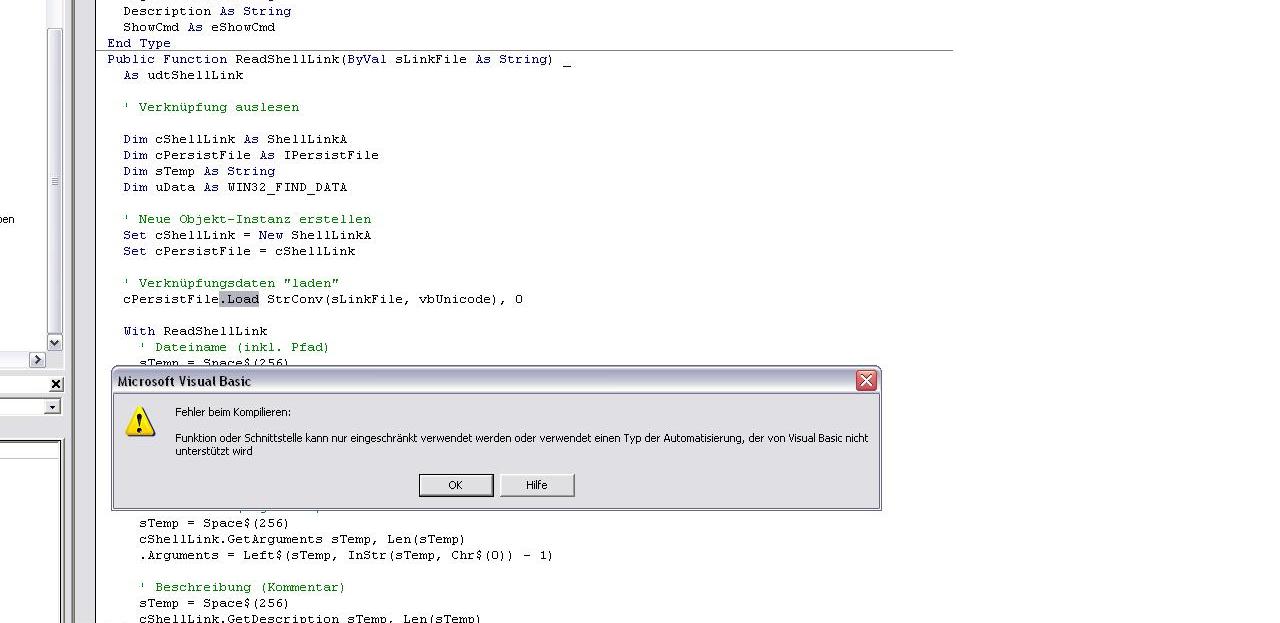

ich habe auf meiner Festplatte einen Ordner in dem ich mehrere Verknüpfungen zu verschiedenen Dateien gesammelt habe. Über VBA (Inventor) lese ich die Dateinamen der Verknüpfungen aus. Nun möchte ich aber die Zieldatei der Verknüpfung weiterverarbeiten.
Kann mir jemand einen Tipp geben, wie ich da drann komme?

Hallo RENI,
danke für den Tipp. Leider wird diese Funktionalität in VBA anscheinend nicht unterstützt. Also muss ich weiterprobieren.

Hallo TP,
ich hab den Code jetzt auch mal ins VBA reingespielt, dort funktionierts.
Verwende ich den Code in Autodesk Inventor 10 ffunktionierts nicht. Die Fehlermeldung habe ich angehängt.

erstellt am: 10. Nov. 2005 08:38    Editieren oder löschen Sie diesen Beitrag!  <-- editieren / zitieren -->   Antwort mit Zitat in Fett Antwort mit kursivem Zitat    Unities abgeben: 1 Unity (wenig hilfreich, aber dennoch)2 Unities3 Unities4 Unities5 Unities6 Unities7 Unities8 Unities9 Unities10 Unities
Hier nochmal ein Ausschnitt des Screenshots, damit die Fehlermeldung auch lesbar ist.

also Du hattest Recht, es funktioniert so wirklich nicht!
Hab da aber mal etwas zusammengebastelt, dass auch unter Inventor funktioniert!
Voraussetzung sind Verweise auf:
Shell32.dll -> "Microsoft ShellControls und Automation"
Shelllnk.tlb -> "VB5 - IShellLinkA Interface(ANSI)"
Code:
Sub teer()
    Dim Shell32 As New Shell
    Dim objFolder2 As Folder2
    Set objFolder2 = Shell32.NameSpace("C:\Dokumente und Einstellungen\Administrator\Startmenü\Programme\Zubehör\")
    Dim fi As FolderItem
    Set fi = objFolder2.ParseName("Editor.lnk")
    Dim slo As ShellLinkObject
    If fi.IsLink = True Then
            Set slo = fi.GetLink
            Debug.Print slo.Path
            Debug.Print slo.Arguments
            Debug.Print slo.Description
            Debug.Print slo.Hotkey
            Debug.Print slo.ShowCommand
            Debug.Print slo.WorkingDirectory
    End If
End Sub
... bitte gib eine Rückmeldung, ob es funktioniert.

ES FUNKTIONIERT!!!!
Vielen Dank.
