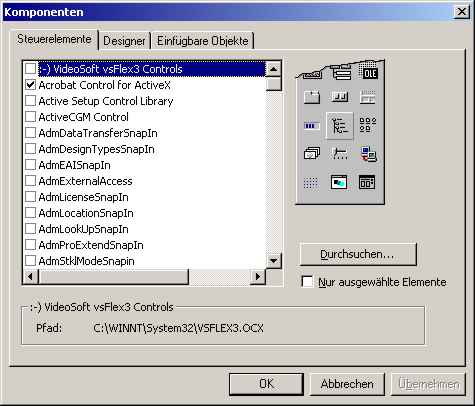

RENI
Entwickler
Sehen Sie sich das Profil von RENI an!   Senden Sie eine Private Message an RENI  Schreiben Sie einen Gästebucheintrag für RENI
Beiträge: 98
Registriert: 26.04.2002
erstellt am: 21. Nov. 2005 08:01    Editieren oder löschen Sie diesen Beitrag!  <-- editieren / zitieren -->   Antwort mit Zitat in Fett Antwort mit kursivem Zitat    Unities abgeben: 1 Unity (wenig hilfreich, aber dennoch)2 Unities3 Unities4 Unities5 Unities6 Unities7 Unities8 Unities9 Unities10 Unities Nur für Heiko76 10 Unities + Antwort hilfreich
Hallo Heiko,
falls Du das ActiveX vom Acrobat-Reader nicht eingebunden hast,
kann es auch nicht funktionieren.
Hier noch mal ein Hinweis.
Funktion Projekt\Komponenten\Durchsuchen(pdf.ocx suchen)\öffnen
RENI

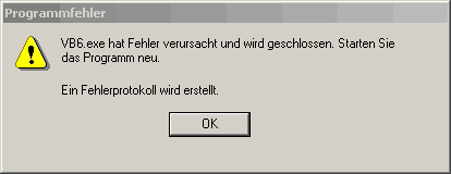

Heiko76
Applikationsingenieur
Sehen Sie sich das Profil von Heiko76 an!   Senden Sie eine Private Message an Heiko76  Schreiben Sie einen Gästebucheintrag für Heiko76
Beiträge: 589
Registriert: 21.03.2002
Win10 64bit
Autodesk Produkte 2018
VB.net / Powershell
erstellt am: 21. Nov. 2005 08:35    Editieren oder löschen Sie diesen Beitrag!  <-- editieren / zitieren -->   Antwort mit Zitat in Fett Antwort mit kursivem Zitat    Unities abgeben: 1 Unity (wenig hilfreich, aber dennoch)2 Unities3 Unities4 Unities5 Unities6 Unities7 Unities8 Unities9 Unities10 Unities
Hi RENI,
ich habe das jetzt mal probiert. Dabei kommt bei folgender Zeile die beiden ersten Fehlermeldungen:
PDF1.LoadFile "C:\Test.pdf"
und bei der nächsten Zeile:
PDF1.PrintwithDialog
springt er einfach weiter, ohne irgendwas aufzurufen und bringt dann die 3. Fehlermeldung.

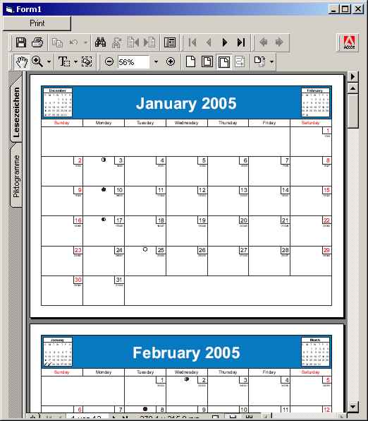

RENI
Entwickler
Beiträge: 98
erstellt am: 21. Nov. 2005 10:49    Editieren oder löschen Sie diesen Beitrag!  <-- editieren / zitieren -->   Antwort mit Zitat in Fett Antwort mit kursivem Zitat    Unities abgeben: 1 Unity (wenig hilfreich, aber dennoch)2 Unities3 Unities4 Unities5 Unities6 Unities7 Unities8 Unities9 Unities10 Unities Nur für Heiko76 10 Unities + Antwort hilfreich
Hallo Heiko,
diese Fehler sind mir nicht bekannt.
Im Anhang sind nochmal die Ansichten aus meiner Prog. Umgebung.
Welche Version vom Acrobat-Reader hast Du den installiert?
RENI

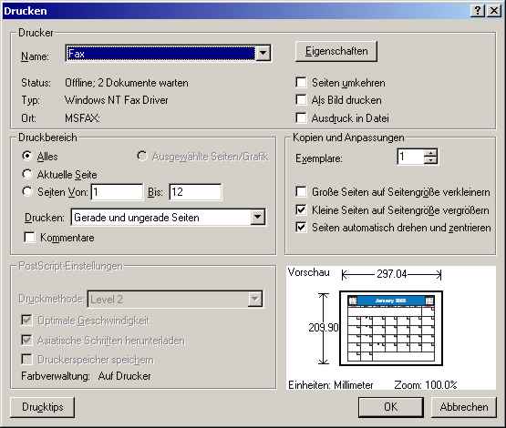

Heiko76
Beiträge: 589
Win10 64bit
VB.net / Powershell
erstellt am: 21. Nov. 2005 11:54    Editieren oder löschen Sie diesen Beitrag!  <-- editieren / zitieren -->   Antwort mit Zitat in Fett Antwort mit kursivem Zitat    Unities abgeben: 1 Unity (wenig hilfreich, aber dennoch)2 Unities3 Unities4 Unities5 Unities6 Unities7 Unities8 Unities9 Unities10 Unities
Also bei mir habe ich auch diese Komponente installiert. Ich habe den Reader 5.1, Reader 7.0 und Adobe Acrobat 6.0 Professional (Destiller).
cu
Heiko
Schau mal rein www.mertens-bb.de
Heiko76
Beiträge: 589
erstellt am: 21. Nov. 2005 14:15    Editieren oder löschen Sie diesen Beitrag!  <-- editieren / zitieren -->   Antwort mit Zitat in Fett Antwort mit kursivem Zitat    Unities abgeben: 1 Unity (wenig hilfreich, aber dennoch)2 Unities3 Unities4 Unities5 Unities6 Unities7 Unities8 Unities9 Unities10 Unities
Also ich habe das jetzt mal wie folgt versucht:
Private Sub Command23_Click()
Printer.PaperBin = 258
Printer.PaperSize = 8
Printer.Print "C:\Test.pdf"
End Sub
Der Druck kommt auch beim Druckserver an und steht dort nun auf Warteschleife. Wenn ich ganz normal ausdrucke, geht der Druck direkt durch zum Drucker nur über VB steht das immer auf Warteschleife. Kann man das irgendwie steuern?
cu
Heiko
RENI
Entwickler
Beiträge: 98
erstellt am: 21. Nov. 2005 14:21    Editieren oder löschen Sie diesen Beitrag!  <-- editieren / zitieren -->   Antwort mit Zitat in Fett Antwort mit kursivem Zitat    Unities abgeben: 1 Unity (wenig hilfreich, aber dennoch)2 Unities3 Unities4 Unities5 Unities6 Unities7 Unities8 Unities9 Unities10 Unities Nur für Heiko76 10 Unities + Antwort hilfreich
Hallo Heiko,
versuch es doch mal mit
Printer.EndDoc
End Sub
RENI
Heiko76
Beiträge: 589
Win10 64bit
VB.net / Powershell
erstellt am: 22. Nov. 2005 08:19    Editieren oder löschen Sie diesen Beitrag!  <-- editieren / zitieren -->   Antwort mit Zitat in Fett Antwort mit kursivem Zitat    Unities abgeben: 1 Unity (wenig hilfreich, aber dennoch)2 Unities3 Unities4 Unities5 Unities6 Unities7 Unities8 Unities9 Unities10 Unities
Moin Reni,
jetzt funktioniert es. Ich kann endlich in DIN A3 ausdrucken. Nur leider steht jetzt auf dem Blatt C:\Test.pdf und nicht der Inhalt der PDF. Wie kann ich das hin kriegen? Muß ich da erst die PDF in einer Pcturebox öffnen (geht das überhaupt?) und dann den Inhalt der Picturebox ausdrucken??? Oder wie kann man das machen?
cu
Heiko
Heiko76
Beiträge: 589
erstellt am: 24. Nov. 2005 08:19    Editieren oder löschen Sie diesen Beitrag!  <-- editieren / zitieren -->   Antwort mit Zitat in Fett Antwort mit kursivem Zitat    Unities abgeben: 1 Unity (wenig hilfreich, aber dennoch)2 Unities3 Unities4 Unities5 Unities6 Unities7 Unities8 Unities9 Unities10 Unities
So, jetzt nochmal neu...
Ich habe meine Acrobat Reader und alles Andere von Adobe mal bei mir deinstalliert und mir nur den 7er Reader neu installiert. Jetzt klappt es. Jetzt habe ich nur folgendes. Mit dem Code:
AcroPDF1.printWithDialog
Ruft mir das tool das Drucker Dialogfenster auf, in dem ich die Einstellungen vornehmen kann. Wie kann ich jetzt eine Liste von PDF's hintereinander ausdrucken, ohne jedesmal die Einstellungen neu vorzunehmen? Ein Aufruf mit:
AcroPDF1.printAllFit True
funktioniert danach zwar auch super, nur setzt er mir dann die Einstellungen wieder auf standard zurück. Der Code
AcroPDF1.print
wird hingegen nicht akzeptiert:
Laufzeitfehler '438':
Objekt unterstützt diese Eigenschaft oder Methode nicht
Was muß ich hier tun?  Ich weiß bald nicht mehr weiter...
