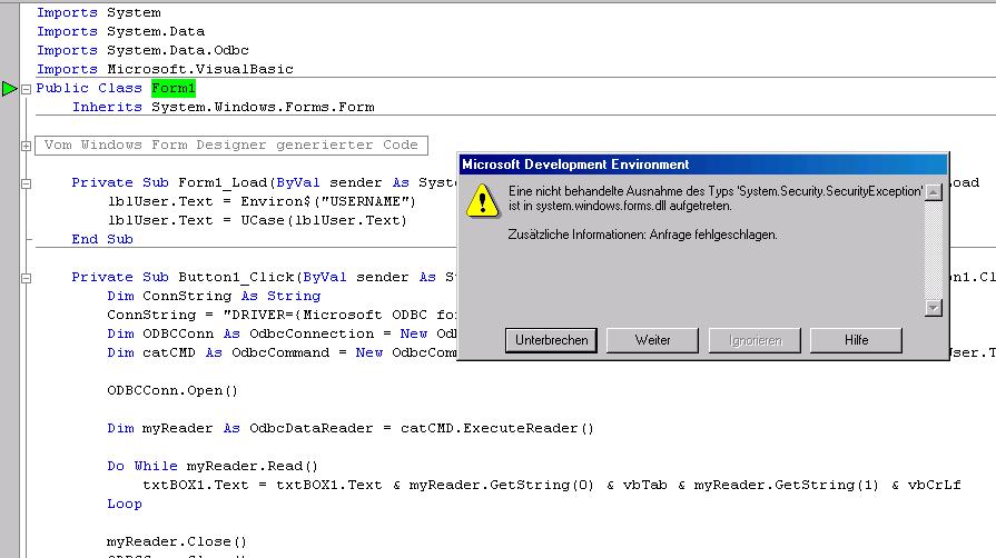

Hallo RENI,
danke für Deine Einträge.
Leider funktioniert Dein Beispieldatei bei mir nicht
siehe jpg.

Hallo RENI,
ich habe unseren Server eingetragen, nur kommt wieder die gleiche
Fehlermeldung wie vorher : (

Hallo Feysa,
Du musst die Vertrauensstufe der DLL
(C:\WINDOWS\Microsoft.NET\Framework\v1.1.4322\System.Windows.Forms.dll) höher setzen.
Öffne hierzu den .Net Framework Assistenten starten (Systemsteuerung/Verwaltung)
und weise der DLL die Berechtigung "voll vertrauenswürdig" zu.

Danke schööööön RENI: )
jetzt funktioniert das nun auch : )
