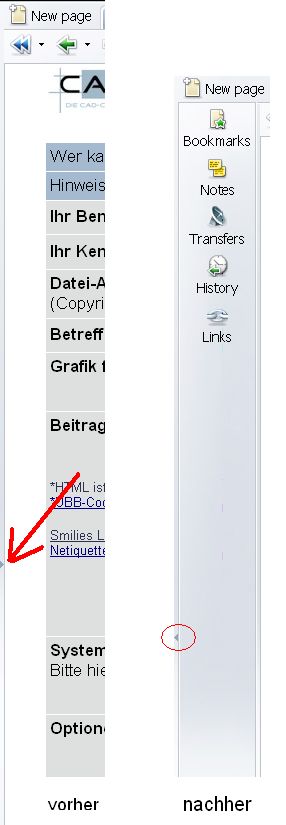

ich suche die Bezeichnung eines Controls. Kenne es bisher nur von Browsern wie Mozilla und Opera (siehe Anlage). Am linken Rand der Browser ist ein kleiner Pfeil, wenn man dort einen Klick ausführt, kommen in den Browsern z.B. die Bookmarks zum Vorschein. Weiss jemand, wie man dieses Control nennt oder wo man sich sowas runterladen kann?
Vielen Dank und Gruss TP

Mit nem Splitter lässt sich das ja in etwa machen, aber ich möchte da gerne so ein kleines Dreieck drinnen haben. ....

Der Splitter war recht unhandlich, deswegen hab ich das nun mit einer PictureBox gelöst. Vorteil ist, man kann sich die Pfeile dort als Bitmaps hinterlegen.
Viele Grüsse TP

Hallo TP,
ich weiss ja nicht so genau, was du machen willst.
Aber vielleicht kannst du ja auch einen 'normalen' Schalter oder ein Panel nehmen und diesen als Caption
- Chr(52) = '4', Font WebDings oder Marlett
zuweisen. Das ist dann auch der Pfeil nach rechts. So spart man die 'Arbeit' mit der Grafik.
Viele Gruesse
Juergen

Hallo Jürgen,
oben hängt eine Grafik dran, da kannst Du zwei Zustände sehen. Du musst Dir das als ganzes Fenster vorstellen. Es fungiert wie ein Splitter, hat nur zusätzlich die Eigenschaft, dass man darauf ein Bild darstellen kann. Wenn das Steuerelement, sagen wir mal geschlossen ist, dann habe ich den Pfeil nach rechts. Klicke ich nun darauf soll von der Seite, an der es angedockt ist sowas wie ein Panel aufgehen, worauf dann irgendwelche anderen Steuerelemente sind. Das ist dann der NachherEffekt ...  ..
Sicher kann jetzt der Einwand kommen - warum baust das nicht aus mehreren Steuerelementen zusammen? ... Dann meine ich, warum soll man sich den Aufwand machen und all diese Steuerelmente so miteinander zu koordinieren, dass das dann auch nach etwas aussieht, wenn man die Möglichkeit hat sämtliche Funktionalität in nur einem Steuerelement zu haben. ..  ... Voraussetzung: man weiss erstmal, wie sich das "Schniborix" nennt, dann lässt sich wahrscheinlich auch etwas im Inet auftreiben. ..
Ich hoffe das macht mein Problem jetzt etwas transparenter.
Viele Grüss TP
