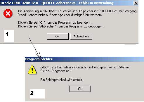

erstellt am: 24. Mai. 2005 16:15    Editieren oder löschen Sie diesen Beitrag!  <-- editieren / zitieren -->   Antwort mit Zitat in Fett Antwort mit kursivem Zitat    Unities abgeben: 1 Unity (wenig hilfreich, aber dennoch)2 Unities3 Unities4 Unities5 Unities6 Unities7 Unities8 Unities9 Unities10 Unities
Hallo RENI,
der ODBC Test funktioniert auch nicht mehr.
Bei der odbctst.exe bringt folgende Meldung: siehe jpg
Ich verwende folgenden Treiber:
Oracle ODBC Driver
Ich versuche eine Verbindung auf einem HP-UX Server, wo die Daten in einer Oracle Datenbank verwaltet wird, zuzugreifen.
Ich habe das OracleClient nochmal mit dem Universal Installer deinstalliert und wieder installiert.
Leider hat es da nicht so geholfen.
In der tnsnames.ora ist der Servicname auch richtig drinnen.
Bei meinem Kollegen funktioert es ohne Probleme.
Woran kann es noch liegen?
Danke Dir.

erstellt am: 25. Mai. 2005 07:35    Editieren oder löschen Sie diesen Beitrag!  <-- editieren / zitieren -->   Antwort mit Zitat in Fett Antwort mit kursivem Zitat    Unities abgeben: 1 Unity (wenig hilfreich, aber dennoch)2 Unities3 Unities4 Unities5 Unities6 Unities7 Unities8 Unities9 Unities10 Unities Nur für Feyza 10 Unities + Antwort hilfreich
Hallo Feyza,
um herauszufinden ob der Fehler am ODBC-Treiber oder am Oracle-Client
liegt, schlage ich vor, das Du den Oracle-Client noch mal deinstallierst und dann alle Registryeinträge die mit dem Client zusammen hängen löscht.
Nach der Neuinstallation die Verbindung mit dem Net8-Assistenten erstellen (TNSNAME.ORA) und die ODBC-Schnittestelle mit der neusten MDAC-Komponente (Microsoft Data Access Components) aktualisieren.

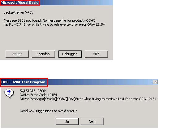

erstellt am: 25. Mai. 2005 10:40    Editieren oder löschen Sie diesen Beitrag!  <-- editieren / zitieren -->   Antwort mit Zitat in Fett Antwort mit kursivem Zitat    Unities abgeben: 1 Unity (wenig hilfreich, aber dennoch)2 Unities3 Unities4 Unities5 Unities6 Unities7 Unities8 Unities9 Unities10 Unities
Hallo RENI,
mir wurde nochmal darauf hingewiesen, dass wir den ODBC Oracle Driver benutzen sollen.
Ich habe Oracle8 nochmal deinstalliert und wieder installiert.
Jetzt kommt sogar das Anmeldefenster von ODBC Test zum Connecten.
Bei dieser Oraclefehlermeldung ORA-12154 ist eine Bemerkung zum TNSNAME.ora vermerkt.
Aber diese Datei kann nicht falsch sein, weil dies auch meine Kollegen benutzen.
In "Microsoft ODBC Administarator" habe ich die gleichen Einträge wie meine Kollegen auch.
Kennst Du da einen Rat?
Schönen Gruß
Feyza : )

erstellt am: 25. Mai. 2005 11:29    Editieren oder löschen Sie diesen Beitrag!  <-- editieren / zitieren -->   Antwort mit Zitat in Fett Antwort mit kursivem Zitat    Unities abgeben: 1 Unity (wenig hilfreich, aber dennoch)2 Unities3 Unities4 Unities5 Unities6 Unities7 Unities8 Unities9 Unities10 Unities
Hallo RENI,
danke für Deine Hilfe.
Habe die Umgebungsvariablen und dann noch den Serveicname angepasst. Diese hatte er nicht sauber übernommen.
Jetzt kannich sauber weiter arbeiten : )
Schöne Grüße
Feyza : )

erstellt am: 25. Mai. 2005 11:35    Editieren oder löschen Sie diesen Beitrag!  <-- editieren / zitieren -->   Antwort mit Zitat in Fett Antwort mit kursivem Zitat    Unities abgeben: 1 Unity (wenig hilfreich, aber dennoch)2 Unities3 Unities4 Unities5 Unities6 Unities7 Unities8 Unities9 Unities10 Unities Nur für Feyza 10 Unities + Antwort hilfreich
Hallo Feyza,
in meiner Dokumentation kann ich nur diese Beschreibung finden.
Ich hoffe das sie Dir weiterhelfen kann.
Generiere doch noch mal den TNSNAMES.ORA Eintrag mit dem NET8-Assistenten. Es folgt danach auch ein Test ob die Verbindung aufgebaut werden kann.

erstellt am: 25. Mai. 2005 11:50    Editieren oder löschen Sie diesen Beitrag!  <-- editieren / zitieren -->   Antwort mit Zitat in Fett Antwort mit kursivem Zitat    Unities abgeben: 1 Unity (wenig hilfreich, aber dennoch)2 Unities3 Unities4 Unities5 Unities6 Unities7 Unities8 Unities9 Unities10 Unities
Hallo RENI,
danke nochmals ; )
Es funktioniert, wie oben geschrieben : )
Bei mir war wirklich die Umgebungsvariable $ORACLE_HOME nicht richtig.
