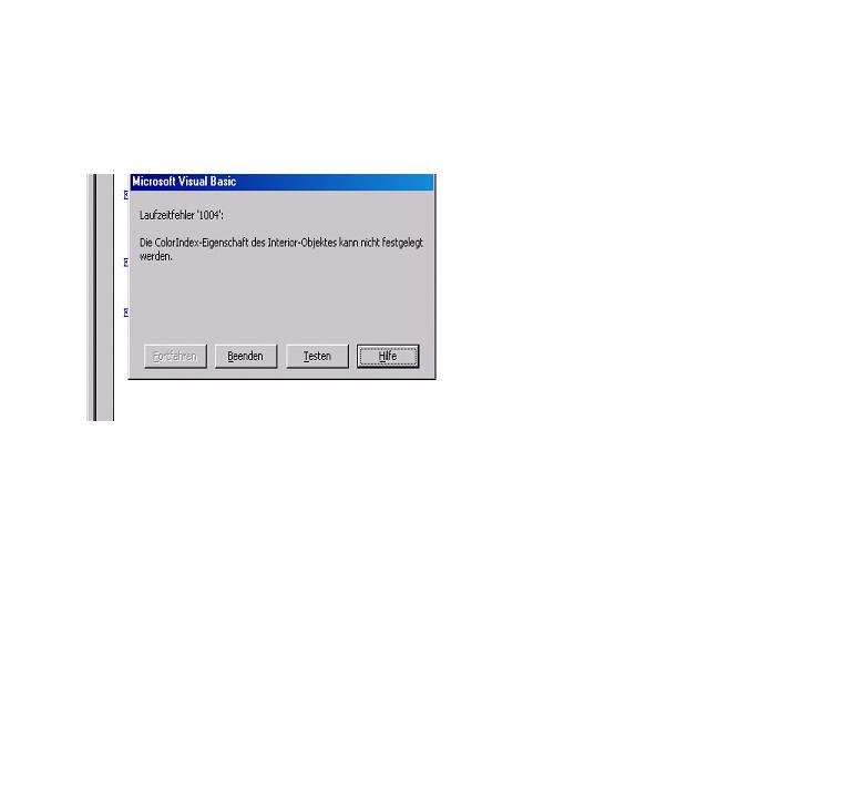

Hallo @ all,
ich habe ein Problem mit der Interior-Eigenschaft. Normalerweise funzt das ja auch nur komischerweise nicht immer.
Zelle1.Interior.ColorIndex = 3
Zelle2.Interior.ColorIndex = 3
Zelle4.Interior.ColorIndex = 3
bei diesen Sachen bspw. klappt es nicht.
Ich habe schon ne Funktion gebaut, die abfragt, ob die Zelle schon den zellenwert hat aber die funktioniert udn ich erzeuge immer den Fehler 1004.
Ich hoffe ihr könnt mir helfen

Hallo Jonas,
was sind denn: Zelle1/Zelle2/Zelle4 ?
Sind das Objektvariablen, die du mit:
Code:
Dim Zelle1 as Range, Zelle2 as Range '...
set Zelle1 = sheets("xyz").Range("A1")
set Zelle2 = sheets("xyz").Range("A2")
definiert und belegt hast?
Oder poste mal etwas mehr Code, ist sonst so schwer zu sagen ;-)

Hi Jonas,
wenn der 1004'er kommt, geh' mal auf Debuggen [Testen]
welche Zeile wird dann gelb? Oder poste doch mal deinen Code.
Gruss Nancy

Jonas, was ist denn:
Zellenbereich = Null '??
Das muss ein Range sein, den du in der aufrufenden Sub übergibst,
also zB irgendsowas in der Art:
Code:
Sub test()
  farbwechsel Selection, 5
  farbwechsel [a1:b3], 3
  farbwechsel Range("C1:C5"), 46
End Sub
Sub farbwechsel(bereich As Range, farbe As Integer)
  If bereich.Interior.ColorIndex = farbe Then
      MsgBox "true"
  Else
      MsgBox bereich.Address & " has other color " & bereich.Interior.ColorIndex
  End If
End Sub
HTHHope this helps (Hoffe, es hilft weiter), Nancy

Deine Sub ist privato, wo steht die genau?
Wo steht die aufrufende Sub?
Ausserdem spielt eine Rangeangabe ohne 'Sheets(index)' davor immer im Activesheet. Da kann schon ab & zu mal ein 1004'er kommen, kommt auf den Code und die jeweiligen Umstände an;-) Versteckte/geschütze Blätter drinne? und und und ...
Da gibts nun IMHOIn my humble oppinion (Meiner Meinung nach) mehrere mögliche Fehlerquellen, ohne genauere Angaben,  weiss ich da im Moment auch nicht mehr dazu, vielleicht noch wer anders?
Oder im E-Fall mal ne Beispielmappe uppen.
lg Nancy

Jetzt Ernst beiseite, ich kann dazu garnix sagen, was mir auffiel ist/war zB sowas hier:
'Worksheets("xxx").Steigung_rechts.Interior.ColorIndex = 3
Worksheets("xxx").Steigung_rechts.Visible = False
Wenn ich das richtig lese, soll Steigung_rechts ein Button sein,
Steigung_links1/Steigung_links2 dagegen Rangeobjecte.
Du musst hier schon alleine höllischst aufpassen nix durcheinanderzuwürfeln,
'Worksheets("xxx").Steigung_rechts.Interior.ColorIndex = 3 gibt nen Error, da's ein Button ist.
Hast aber ja selber schon auskommentiert;-)
Weiter:
set Steigung_links1 = Worksheets("xxx").Range("A12")
Steigung_links1 ist also schon sheetbezogen als Range vergeben, also ist ein:
'Worksheets("xxx").Steigung_links1.Interior.ColorIndex = 3
doppeltgemoppelt, einfach müsste reichen:
Steigung_links1.interior.colorindex=3
Versuch' vielleicht auch mal bei allen Objectvariablen für Ranges ein rng_Variable, für CommandButtons ein cmd_Variable oder cbo_Variable zu vergeben, also so, dass dir der TypeName der Variablen immer gleich ins Auge springt.
Mehr Ideas hab' ich momentan nicht dazu;-)
