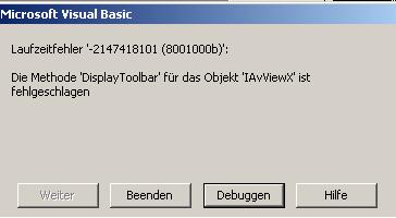

erstellt am: 01. Apr. 2005 17:27    Editieren oder löschen Sie diesen Beitrag!  <-- editieren / zitieren -->   Antwort mit Zitat in Fett Antwort mit kursivem Zitat    Unities abgeben: 1 Unity (wenig hilfreich, aber dennoch)2 Unities3 Unities4 Unities5 Unities6 Unities7 Unities8 Unities9 Unities10 Unities
Hallo BloodyMess,
danke für Deinen Eintrag.
Leider bekomme ich eine Fehlermeldung ( siehe Anhang).
Schönen Gruß
Feyza : )

Hallo Feyza,
dann kann es nur noch sein, dass die Version von deinem VoloView eine ältere ist und es die Methode tatsächlich noch nicht gibt. Ich schau bis Montag nach, welche Version ich benutzt habe (Rechner ist gerade abgebaut, deswegen erst Montag).
Hatte mir hier den VoloView runtergeladen ftp://download.autodesk.com/pub/voloview/english/ .. weiss aber nicht mehr welcher es war .. ;( ..
Sag´s Dir spätestens am Montag .. so long schönes Wochenende
Gruss TP

Hallo Feyza,
habe die Version 2.01 verwendet, war allerdings auch VoloViewExpress! Eventuell findest Du die Datei ja wo anders oder schaust mal in deiner Befehlsübersicht ("F2" im VBAEditor) nach und findest eine ähnliche Methode in deinem VoloView.
Die Datei 'vve201setup.exe' liegt leider nicht mehr bei Autodesk auf dem Server, kann Sie Dir aber schicken, wenn Du magst ( ca. 25MB).
Gruss TP
