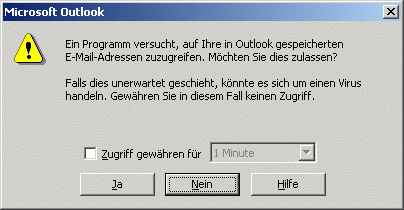

Allerdings könnte ich mir auch vorstellen, dass nach dem drücken des cmdKontakt der typische Dialog von Outlook kommt, der dich dazu auffordert den Zugriff von aussen auf das Adressbuch von Outlook zu genehmigen. Ist ein Sicherheitsmechanismus (*hust* Wiederspruch MS==Sicher) von Outlook um das Auslesen von E-Mail Adressen durch in VB oder VBS programmierte Würmer oder sonstiges zu unterbinden. Screen ist im Anhang.
Wenn dieser im Hintergrund steht und wartet auf eine Eingabe durch den User kann dabei schonmal die Maus mit der Sanduhr winken.

diese "Sicherheitsmeldung" kommt tatsächlich. Es wäre nicht schlecht, wenn es eine Möglichkeit gäbe, die abzuschalten.
Es gibt hierzu wohl mindestens zwei Möglichkeiten:
1. Ein Hintergrundprog, welches diese Meldung automatisch wegklickt.
Siehe hier: http://www.express-soft.com/mailmate/clickyes.html
2. Redemption, siehe http://www.dimastr.com/redemption/
