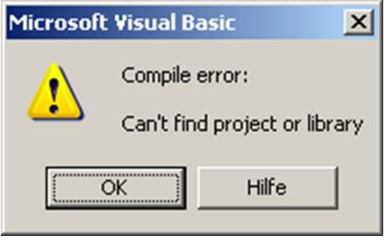

Hallo Zusammen
ich versuche mein string in Grossbuchstaben umzuwandeln aber funktioniert nicht so richtig.
Script:
Dim B1 As String
B1 = TextBox1.Text
Dim B2 As String
B2 = TextBox2.Text
Dim Benennung_klein As String
DIm Benennung_gross As String
Benennung_klein = B1 & "_" & B2
Benennung_gross = UCase(Benennung_klein)
MsgBox(Benennung_gross)
gibts auch andere Möglichkeiten oder funktioniert die Umwandlung nur mit UCase?
Gruss BADU

Hallo BADU,
wenn ich mich nicht irre gehört UCase zur VBA-Library und muss entsprechend in den Verweise auch angehakt werden. Überprüf mal unter Projekt / Verweise ob du die Verweise richtig gesetzt hast und ob vielleicht noch Verweise drin sind, die ins Leere zeigen, das kann auch zu der Fehlermeldung führen.
Ciao,
Stefan
PS: Ist das eigentlich ein VB oder VBA Script? Und ich geh mal davon aus, dass du das so von Hand geschrieben hast, denn das funktioniert so gar nicht mindestens 2 Syntax-Fehler drin

Hi Stefan,
das soll ein VBA skript sein und du hst recht ich habe schnell von Hand geschieben
Ich werde gleich mal dein Vorschlag ausprobieren
Gruss BADU

Super! Ich habs, genau das was du vermutet hast
Gruss BADU
