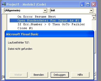

Moin ,
wie geht das ?
wieso unterbricht dieser Müllhaufen das Programm ? Ich hab doch gesagt "RESUME NEXT"
Weiß wer Rat ?
Gruß Andreas

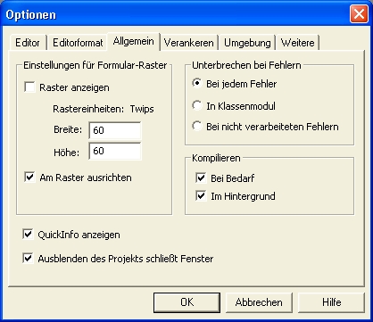

erstellt am: 28. Aug. 2004 10:16    Editieren oder löschen Sie diesen Beitrag!  <-- editieren / zitieren -->   Antwort mit Zitat in Fett Antwort mit kursivem Zitat    Unities abgeben: 1 Unity (wenig hilfreich, aber dennoch)2 Unities3 Unities4 Unities5 Unities6 Unities7 Unities8 Unities9 Unities10 Unities
Heureka,
das ist´s. Den doofen Editor kann man entsprechend einstellen...
P.S.  dafür gönn ich mir jetzt mal ein paar U´s.
Gruß Andreas
