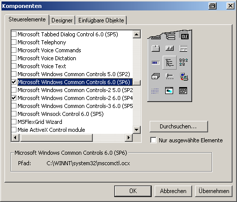

Hallo VB'ler,
wenn ich eine Applikation verpacke, um ein Setup-Paket zu erstellen, bekomme ich angehaengte Fehlermeldung. Zum einen mal, was hat das genau zu bedeuten und was kann ich gegen diese 'veralteten' Abhaengigkeitsinformationen tun ?
Besten Dank fuer Tipps.
Gruesse,
Paul

Hallo Paul,
ich spekulier jetzt mal hier wild rum, weil ich es auch nicht genau weiß
Die angegebene Datei ist die "Microsoft Windows Common Controls 6.0" die zuletzt mit dem SP6 von Visual Studio geupdated wurde. In deinem VB-Projekt steht jetzt wahrscheinlich noch der Verweis auf eine "alte" Version davon drin und das merkt der Verpacker.
Ich würde mal das Projekt aufmachen, die eingebundenen Komponenten kontrollieren und das projekt neu abspeichern und die EXE neu kompilieren, vielleicht merkt er dann, dass er die aktuellen komponenten hat (du hast doch das SP6 bei dir drauf?).

Hallo Stefan,
erst mal vielen Dank fuer den Tipp - ich habe immer noch (oh Schande...) SP3 drauf... Da die ocx noch keine Schimmel angesetzt hat, kann's eigentlich nicht wirklich schlimm sein.
Anyway, sollte mich veielleicht mal um SP6 bemuehen - weisst Du zufaellig den link dafuer zum Downloaden ?
Den Installer werde ich mir mal ansehen - der 'Verpackungs- und Weitergabeassistent' ist wirklich 'ne Pein...

Hallo Paul,
hier ist der Link für das letzte VB Servicepack (war das 5er, aber hinter dem Common Control steht bei mir trotzdem SP6  )
http://msdn.microsoft.com/vstudio/downloads/updates/sp/vs6/sp5/dnldoverview.aspx

Hallo Stefan,
hat wunderbar geklappt - vielen Dank.
Gruesse,
