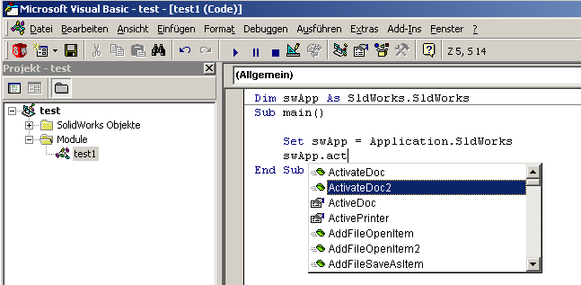

Hallo Forum,
wir haben seit diesm Jahr Solid Works 2004, und ich möchte einige Sachen mit VB 6 programmieren.
Unter ACAD ging das ganz gut, aber in Solid Works finde ich keinen Einstieg.
Mir fehlen anscheinend irgendwelche Verknüpfungen.
Unter AutoCad konnte ich mich durch die Objekte wühlen und bekam die
Methoden , Eigenschaften usw. angezeigt.
Bei Solid Works hab ich nix :-(
Nun hab ich mir Beispiele runtergeladen ( Dank an Stefan ) und die laufen auch , wenn ich mir jetzt aber im Debugger das aktuelle Dokument anschaue, erscheint dort statt der (bei ACAD) gewohnten Baumstruktur nur der Vermerk "keine Variablen".
Es scheint auch, daß meine Hilfe Solidworks APIProgrammier- und Anwendungsschnittstelle (Application Programming Interface) Objekte nicht kennt.
Was mache ich falsch ?
Ich hoffe ich konnte mich halbwegs klar ausdrücken, und es erbarmt sich eine(r).
Gruß Rigo

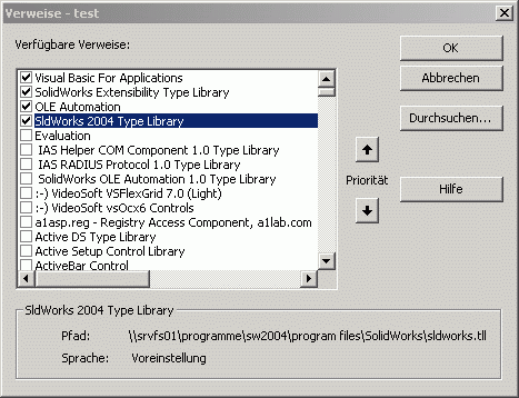

Hallo Rigo,
wenn du die Objektstruktur in deinen Makros oder Programmen bekommen willst musst du die mit sogenanntem Early-Binding aufbauen, dass heißt die entsprechenden Objektklassen und Typenbibliotheken mit unter Verweise inbinden.
Ich mach das üblicherweise in meinen Makros, die ich veröffentliche, nicht, da das auch ein paar Nachteile hat (z.B. gibt es unterschiedliche Objektklassen für die verschiedenen Hauptversionen).
Aber wenn du die Verweise hinzufügst hast du sowohl das Autoexpand (auf STRG-Leer) und auch die komplette Objekthierarchie, aber dann muss auch anders deklariert werden (also nicht als allgemeine Objekte).
Ciao,
Stefan

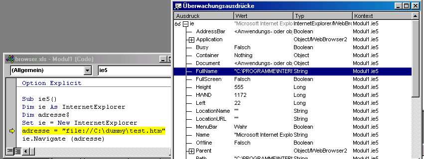

Hallo Stefan,
vielen Dank das Autoexpand funktioniert jetzt auch,
was mich jetzt noch verwundert ist die fehlende Info im Überwachungsausdruck.
Vielleicht kann mir das noch einer erklären,
wäre echt nett.
Zum besseren Verständnis hab ich einen Screenshot drangehängt.
Gruß rigo

Hallo Rigo,
ähm, das weiß ich auch nicht, ich arbeite eigentlich nie mit dem Überwachungsfenster (Originalzitat: der beste debug-Befehl ist immer noch Print :lol .
Aber was erwartest du da auch als "Wert" bei einem reinen Objekt wie dem PartDoc? Was sollte denn da angezeigt werden? Es sollte ein Nothing auftauchen, wenn es nicht belegt ist, aber sonst
Was steht dann da bei ACAD?
Ciao,
Stefan

Hallo Stefan & Rigo,
äh, ich hab das Ü-Dings auch noch nie benutzt, Rigos Frage war mir Anlass da mal reinzuschaun.
Hier mal als Beispiel was er da 'fabriziert' wenn auf externe Lib's verwiesen wurde.
Ansonsten, mein Name ist Hase.
lg Nancy
