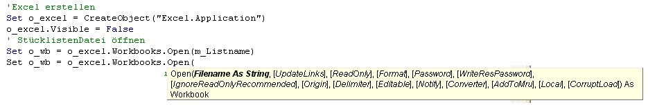

ich möchte eine Exceltabelle, von der mein Programm aus im Hintergrund Daten liest, das heißt geöffnet und danach gleich wieder geschlossen wird, mit Schreibschutz öffnen da unter Umständen mehrere Aufrufe entstehen können und dann diese Meldung das die Tabelle von jemand anderem Benutzt wird kommt.
Hier nur ein kleiner Auszug aus meinem Prog. mit dem Aufruf der Tabelle:
Sub barTabelle_bearbeiten()
    Dim ExcelApp As Object
    Dim Tabelle As Object
    Set ExcelApp = CreateObject("Excel.Application")
    ExcelApp.Visible = True
    Set Tabelle = ExcelApp.Workbooks.Open(App.Path & "\" & "DatenTabelle.xls")
End Sub

Aber wie ist die Frage? Ich denke mal, der Schreibschutz.
Die Liste der Parameter sollte doch bei der Eingabe der Mehtode erscheinen. Ich häng mal ein Bild an.
Würde also heißen Excel.Workbooks.Open("Filename",,true)

Danke für deine Hilfe, manchmal ist es doch nur so einfach und kommt nicht darauf.
