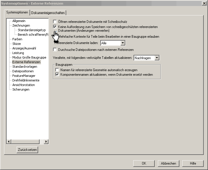

Hallo Axel,
das müßte eigentlich eine SolidWorks-eigene Option erledigen. In den Systemoptionen unter Externe Referenzen der zweite von oben (siehe Bild).
Ist es das oder hab ich zu eionfach gedacht?

Ich habe AutoCAD Mechanical 2004, da nützt mir deine Antwort leider nichts. Trotzdem danke.

Ja, das ist eine wichtige und interessante Information ... hätte ich mir natürlich gleich denken können, weil wir ja hier im VB-Forum sind

PS: ich war natürlich auch ein Esel, ist mir auch nicht aufgefallen, weil ich es in meinen Favoriten gelesen hatte und nicht auf das Forum geachtet hab. Aber vielleicht versuchst du es dann mal in den AutoCAD-Foren, dass scheint mir weniger ein Problem von VBA zu sein als von AutoCAD

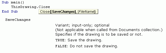

erstellt am: 15. Jan. 2004 16:56    Editieren oder löschen Sie diesen Beitrag!  <-- editieren / zitieren -->   Antwort mit Zitat in Fett Antwort mit kursivem Zitat    Unities abgeben: 1 Unity (wenig hilfreich, aber dennoch)2 Unities3 Unities4 Unities5 Unities6 Unities7 Unities8 Unities9 Unities10 Unities Nur für axeld 10 Unities + Antwort hilfreich
Steht in der VBA Hilfe zum 'close'-Befehl.
suchtest du das ? (Siehe Bild im Anhang)
