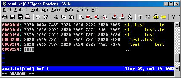

obwohl ...
schlussendlich habe ich mir gedacht, vielleicht hat ja mal einer Probleme mit Leerzeilen & Co in txt's ...
und irgendjemand hilfst mal irgendwie weiter, naja Forum eben
hier der Text einer PM, bitte nur als
*** Info ***
zu verstehen, damit dieser thread nicht allzu 'wundersam' anmutet
lg Nancy
So jetzt, abschließend & klärend folgendes:
vermutlich haben wir aneinander vorbeigeredet ...,
das was dein cursor im wordpad macht, sagt noch lange nicht aus,
ob die letzte Zeile eine Leerzeile ist.
Deswegen eben die Sache mit dem Cursor-Hüpf-Test in der xls via Strg + Ende,
wenn der Cursor in die letzte Zelle mit Eintrag hüpft > alles okay,
wenn nicht > ein UsedRange Problem in deiner xls ...
Noch zu den Internas, die mir komplett auch neu waren,
also alles was jetzt kommt, ist der Extract einiger Mails
um wirklich festzustellen, was denn in einer *.txt so abgeht, benötigt
es einen 'externen' Hex-Editor, da habe ich zB. mir mit der xxd.exe des vim
eine hex.txt erzeugt:
c:\vim\vim61\xxd c:\dein_Pfad\wasbinich.txt> c:\temp\hex.txt
dieser hex.txt kannst Du nun Glauben schenken
1. wenn also da ein!! 0d0a  (Zeilenwechsel) am Ende steht, ist das okay,
jede *.txt wird mit einem 0d0a abgeschlossen
2. Ein Leerzeile hättest Du erst, wenn am Ende 2 * 0D0A direkt
hintereinander kommen würden bzw. mit ein paar Blanks 0x20 oder
Tabs 0x09 dazwischen.
Das ist nun die Preisfrage ..., also wenn Du nun tatsächlich den
letzten (normalen) einen 0d0a weghaben möchtest,
müssten wir meine Frage im hiesigen VBasic-Forum wieder aufgreifen
