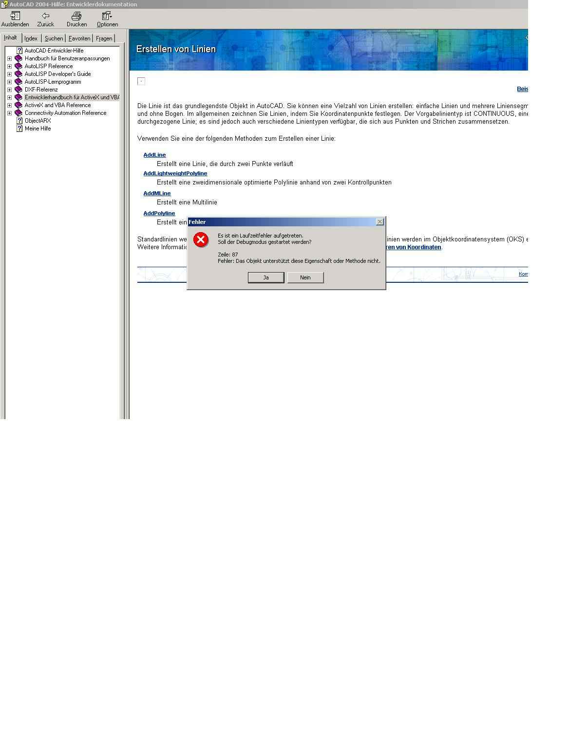

Hi, ich nochmal.
Also hab jetzt mal etwas rumprobiert.
Ich habe aber ein Problem mit der AutoCad-Hilfe.
Und zwar wenn ich in der Hilfe rumstöbere und tiefer in die Menüs gehen will, bekomme ich eine Fehlermeldung. (Laufzeitfehler Blablabla - siehe Anhang). Das ist sehr hinderlich. Hat jemand einen Tipp woran es liegen könnte ? Ist bei Acad2002 übrigens auch so.
Bis denn !
Gruss Attilio
