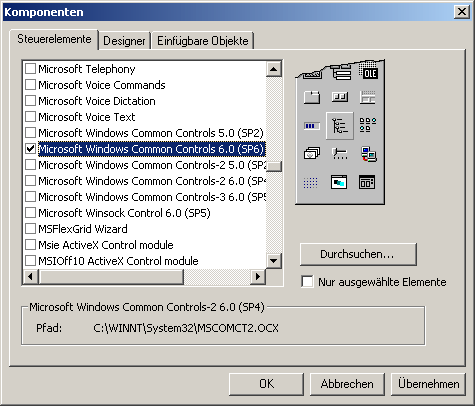

Hallo BJ,
das Treeview steckt mit in den Common Controls, also die unter Komponenten mit anhaken, dann kast du es im Wrkzeugkasten mit drin.

Hi!
Hat jemand zufällig einen Beispiel-Code für den TreeView?
Ich habe keine Zeit mich über die Bibliothek einzuarbeiten.
Danke und Grüsse,
BJ

Hallo BJ,
anbei die kurze Erklärung des TREEVIEW aus der MSDN. Ein kleines Beispiel habe ich im Moment nicht zur Hand. Meine Codes sind da etwas zu heftig.
Um einen Treeview aufzubauen brauchtst du nur einen Befehl:
Treeview.nodes.add(Key des Bezugsknoten, Beziehung, Key des Knotens, Text des Knotens, Image des Knotens, Image des Knotens wenn selektiert)
Beispiel:
Private Sub Form_Load()
  ' Setzen der Strukturansicht-Steuerelement Eigenschaften.
  TreeView1.LineStyle = tvwRootLines  ' Linestyle 1
  ' Setzen der Objekte
  Dim nodX As Node    ' Nodevariable deklarieren
  '  Knoten1 (immer Parent) 'Root'
  Set nodX = TreeView1.Nodes.Add(, , "r", "Root")
  ' Knoten2 ist ein 'child' von Knoten1 ("Root") und Parent von Knoten3.
  Set nodX = TreeView1.Nodes.Add("r", tvwChild, "r\child1", "Child1")
  ' Knoten3 ist ein 'child' von Knoten2 ("Root").
  Set nodX = TreeView1.Nodes.Add("r\child1", tvwChild, "r\child1\child2", "Child2")
end sub
Ich lege die Keys immer derart an, dass ich aus dem Key die gesamte Struktur entnehmen kann (r\child1\child2). Da ich aus diese Weise Datenbanken visualisiere, habe ich für Zugriffe die entsprechenden IDs direkt zur Hand. Ist nur ein Tipp. Die Keys kannst du frei vergeben. Sie müssen nur im Baum eindeutig sein.
Mit dem Ereignis "node_click" erhält du den Zugriff auf das selektierte Node und kannst dann hier den Key auslesen.
