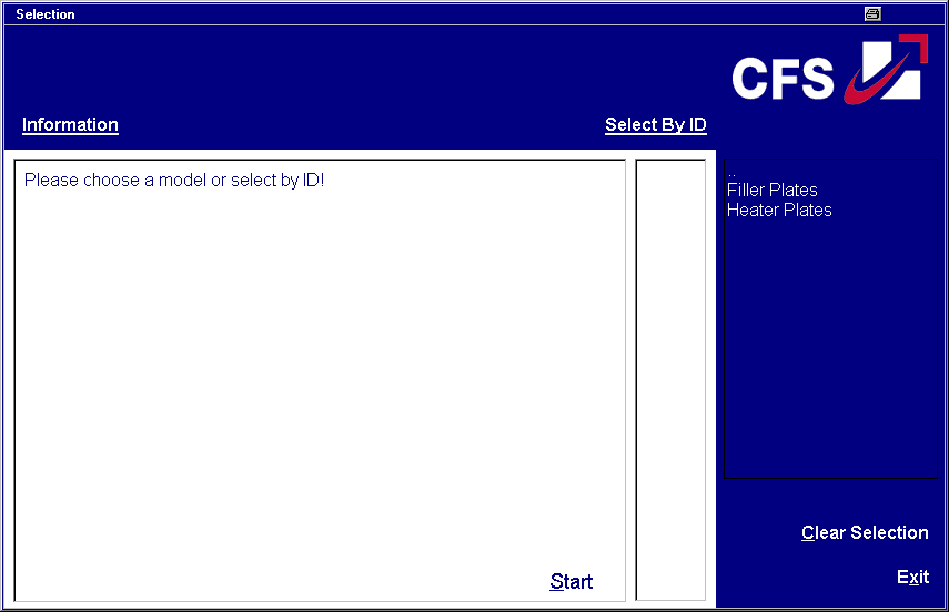

Natürlich ist das Erscheinungsbild der Controls durch die Dialogeinstellungen bestimmt. Aber für TabStrips, MultiPages u.ä. gibt es keine Eigenschaften "Backgroundcolor", bzw. gelten diese nur für den Hintergrund der Controls und nicht für die sichtbaren Tabs.
Die Dialogeinstellungen zu ändern ist auch keine Alternative, da dieses sich eben auf alle Programme auswirkt. Ein Beispiel wie so etwas bei uns aussehen soll ist angehängt.
