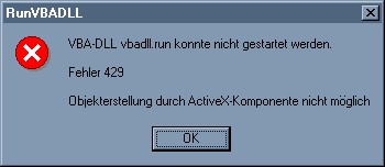

hallo alle zusammen,
im internet bin ich über diesen artikel gestolpert: http://www.aboutvb.de/vba/artikel/vbarunvbadll.htm
das klingt sehr interessant - mein problem: ich krieg das beispiel nicht zum laufen und krieg eine fehlermeldung (siehe anhang)
weiß jemand einen rat???
cu
fossy

Hallo fossy,
kann es sein das du mit Windows NT arbeitest? Ich habe unter NT genau das gleiche Problem, allerdings beim starten von CATIA aus einem Script heraus. Der Fehler tritt immer dann auf, wenn man mit CreateObject eine Instanz des Programms erzeugen will und das aus mir unbekannten Gründen fehlschlägt. Ich habe herausgefunden das die Instanzierung aber meistens klappt wenn man das Programm vorher einmal selbst durch click auf das Icon startet und wieder beendet.
Ich nehme an, es handelt sich hier um einen Bug in WinNT?! Jedenfalls tritt mit dem gleichen Quellcode der Fehler unter Win2000 nicht auf.
Keine Ahnung ob dir das weiterhilft.
Falls jemand weiß, wie man das Problem etwas eleganter umgehen kann, soll er oder sie uns einen Tip geben.
MfG, MAiNFRAME.

hallo mainframe,
ja, ich arbeite mit win nt. bei mir funktioniert's aber auch nicht durch vorherigen klick auf das icon
vielleicht gibt's noch andere ansätze?
cu
fossy

Hi fossy,
ja das ist dann wohl sch... , aber eine andere Idee hab ich auch nicht. Ich hab schon allerhand fähige Programmierer mit dem Problem genervt, doch dabei ist auch nur die Aussage gekommen: "Muß sich wohl um einen Fehler im System handeln...".
Darüber lief vor 1 oder 2 Monaten im CATIA-Programmier-Forum eine Disskusion zwischen Andy und mir, wird dir aber auch nicht weiterhelfen, der hat das gleiche Problem.
Naja, vielleicht meldet sich noch jemand der es in den Griff gekriegt hat?!
Gruß, MAiNFRAME.

Hey,
leider nervt mich das Problem auch oft. Allerdings benutze ich ein selbstgeschriebene DLL für EPLAN21. Meine Lösung ist das erneute Registrieren der DLL. Falls sich z.B. der Zeitstempel geändert hat, wird die DLL nicht mehr eingebunden und es erscheint eine Fehlermeldung. Wir haben die Registierung in einer Batch laufen und seitdem keine Probleme mehr.
