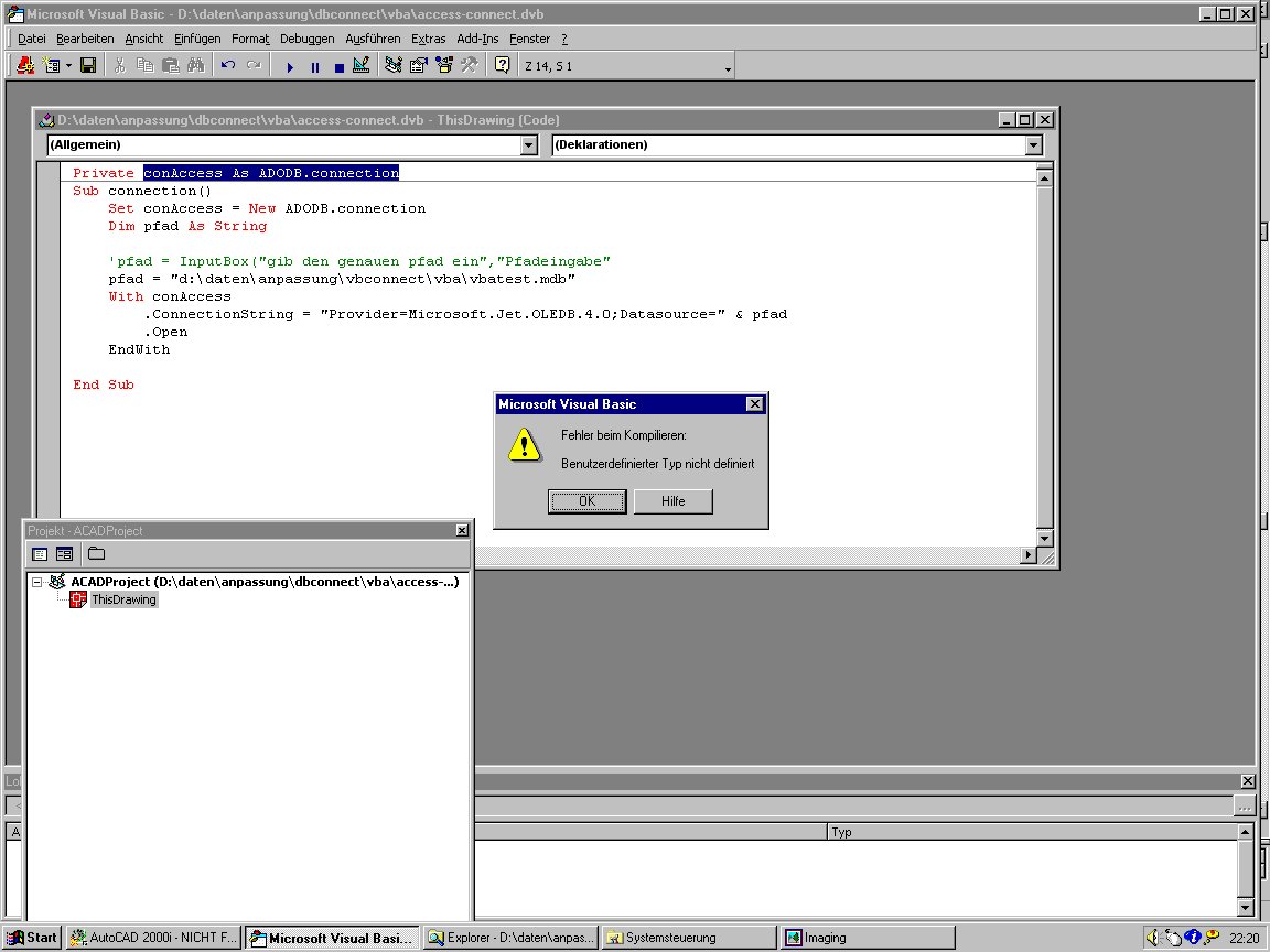

Hallo Forum,
möchte mittels VBA oder VisualLisp Daten aus Access (*.mdb)  in Acad und/oderMDT einlesen. Hat da einer einen Tip?

über die ado ist es kein problem
hier ein bsp:
Private conAccess As ADODB.connection
Sub connection()
    Set conAccess = New ADODB.connection
    Dim pfad As String
    ' pfad = InputBox("gib den genauen pfad ein", "Pfadangabe")
    pfad = "d:\test.mdb"
    With conAccess
        .ConnectionString = "Provider=Microsoft.Jet.OLEDB.4.0;Data Source = " & pfad
        .Open
    End With
End Sub
dann noch ein recordset erstellen und datensatzweis abarbeiten...

habe folgende Fehlermeldung erhalten (siehe meldung.jpg). VBA bietet mir auch kein ADODB.connection an. Muß ich zuerst ADO initialisieren und wenn ja wie?
Grüße aus dem Rheinland
Seher

Tip (aus ASP)
Set conn = Server.CreateObject("ADODB.Connection")
