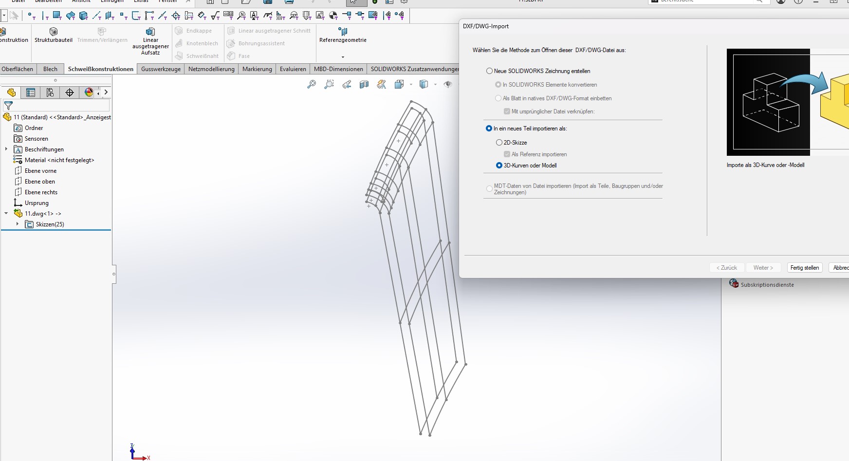

Hey!
Du kannst in Rhino die Linien wählen und als DWG Exportieren. Diese DWG kannst du bei SW öffnen und beim Import 3D auswählen. Dann solltest du deinen Linien als Referenz nutzen können.
