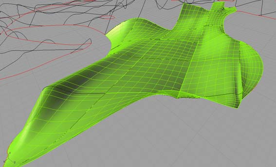

Ich versuche gerade eine Gebäudehülle zu konstruieren, sie besteht aus vielen Flächen. Wie kann ich nun Übergänge schaffen die nicht mehr so sprunghaft sind, kleine Abweichungen könnten in Kauf genommen werden.
Oder kann ich über das Gitternetz irgentwie anders eine Fläche ziehen?
DANKE

probier mal forlgendes aus:
1. alle Kurven markieren
2. "_patch"
dann bestätigen und ggf. die Flächenränder trimmen. Es sollte eine einzige Fläche entstehen die an deine Kurven angenähert wurde. Wenn die Fläche zu soft ist (d.h. zu wenig details deiner Kurven darstellt), mach das genaz noch einmal und steigere in 5er Schritten im Eingabedialog die Parameter U- und V-. Vorsicht je höher die Zahlen in diesen beiden Flächen, desto länger braucht die Flächengenerierung.
