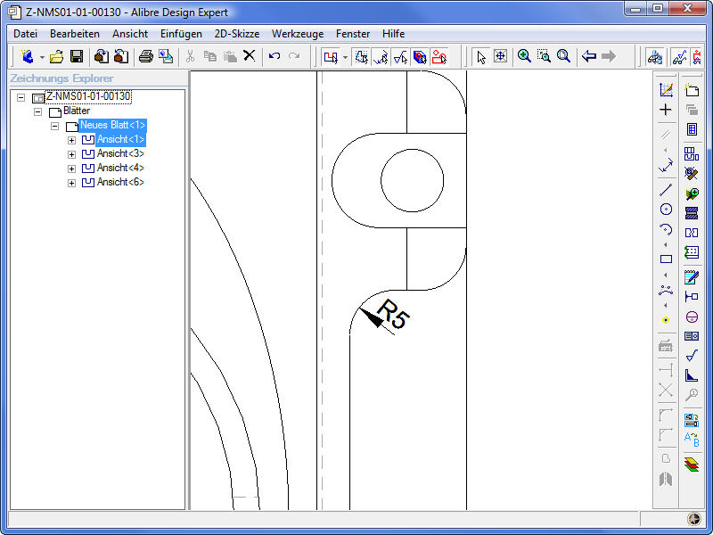

ich möchte bei einem Drehteil (im 2D) einen Übergangsradius von einem großen auf einen kleineren Radius bemaßen und zwar so, dass der Maßpfeil auf den Radius zeigt.
z.B hier R5
Der Maßpfeil bezieht sich aber immer nur auf den Durchmesser und dann hängt der Pfeil in der Luft.
Habt Ihr da nen Lösungsvorschlag?

Hallo boeto,
...meinst Du so?

erstellt am: 22. Sep. 2008 17:39    Editieren oder löschen Sie diesen Beitrag!  <-- editieren / zitieren -->   Antwort mit Zitat in Fett Antwort mit kursivem Zitat    Unities abgeben: 1 Unity (wenig hilfreich, aber dennoch)2 Unities3 Unities4 Unities5 Unities6 Unities7 Unities8 Unities9 Unities10 Unities
jo, genau.
Warum funktioniert das bei mir nicht?

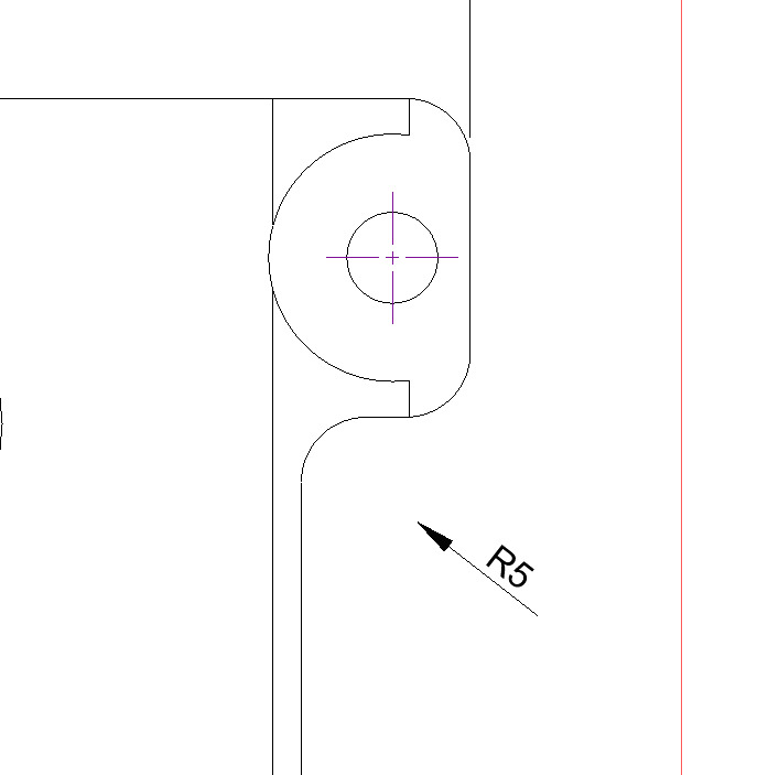

ähmmm, noch was!
Wie macht man so ein Bildchen???

juhuuu, habs gefunden mit dem Bildchen.
Also, ist hier ein Frästeil, wo das Problem aufgetreten ist.
Ich das mit dem Drehteil nur zur einfacheren Beschreibung benützt.
Vielen Daaaaaank

Servus Ralfi Bua,
also, scheint tatsächlich in der V11 gelöst zu sein.
Habe dies gestern bereits selbst so hinbekommen.
Ist zwar nicht unbedingt optimal, da das Ganze sehr gedrängt ist, aber na ja basst scho.
