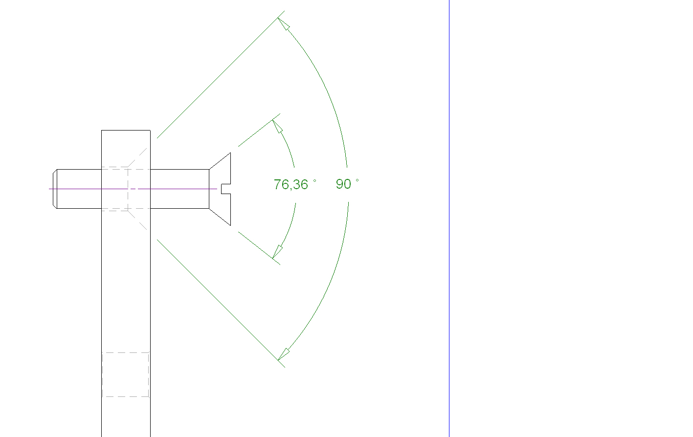

Hallo Nobbi,
das Problem ist, dass bei deiner Baugruppe der Winkel der Senkschraube nicht mit dem der Senkung übereinstimmt, siehe Bild.
So kann das nicht klappen ;-)

Hallo Abertsche,
daran hab ich leider nicht gedacht, vielen Dank für den Hinweis. Ich habe die Schraube aus einer Toolbox geladen und bin davon ausgegangen, daß sie 90° hat. Ich hab mir selbst eine Schraube gezeichnet und es nochmal probiert. Mit "Tangentil innen" und anschließend "Deckungsgleich" kann man die beiden Teile richtig miteinander verknüpfen. Hab allerdings festgestellt, wenn man zuerst "Deckungsgleich" und dann "Tangential innen " nimmt, erscheint die Fehlermeldung "Beziehung überbestimmt". Das sind halt die Feinheiten.
Vielen Dank!
