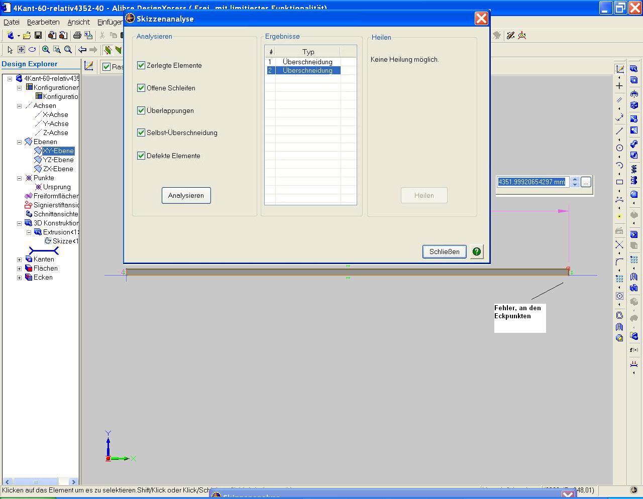

Tach zusammen
Zuerstmal, ich bin total Begeistert von diesem Programm, hatte vorher nur am Rande schon ein bischen mit 2D-Zeichnungen zu tun, aber konstruieren in 3D...wunderbar, macht enorm Spass...auch wenn ich vieles noch nicht weis.
So nu aber zu meinem Problem
Ich habe einen bestehenden Quader mit den Massen U = 3000, V = 60, Tiefe = 40 mm, diesen möchte ich ändern in
Quader V= 60 mm U = 4352, Tiefe 40 mm
Ich möchte ein Maß von 4352 mm eingeben, aber hier bekome ich immer eine Fehlermeldung das die Skizze eine Überschneidung hätte an den äußeren Ecken, ich hab verschiedenes ausprobiert, 4351 und 4353 geht, auch grössere Werte, meine Design Eigenschaften stehen auf Millimeter und Genauigkeit 2, hab schon  Genauigkeit auf 0 und 1 gesetzt, bzw mit cm probiert, immer derselbe Fehler.
Was kann ich tun, außer den Quader geschwind neu zu machen, ich sties auf das Problem als ich innerhalb der Baugruppe das Maß ändern wollte, daher nochmal flugs " neues Teil und herumprobiert".
Übung macht ja so heist es...den Meister :-)

Ich stelle gerade fest, auch als Neuteil kann ich dieses Maß nicht nehmen.
" NEUES TEIL "
SKIZZE ANGEWÄHLT; EBENE ANGEWÄHLT: DIREKTE KOOARDINATENEINGABE; ERSTER PUNKT FÜR DAS RECHTECK AUF ABSOLUT O; 2TER PUNKT AUF RELATIV  U=4352 mm, nix geht, gleich beim speichern vor der 3 Maßangabe für die Tiefe kommt wieder die Fehlermeldung

Ich hab nochmals probiert
mache ich das Teil ohne Tastaturbemassungseingabe, komme ich auf 4351,9992..., will ich ändern auf die besagten 4352 hab ich wieder den Fehler

Eigentlich geht es durch "Bemassung", aber...
Kannst Du das Teil posten?

Hallo Tom,
...und was passiert wenn Du auf "Schließen" klickst?
Die Extrusion wird ohne Fehler ausgetragen.
Der Fehler in der Skizzen-Analyse kommt von:
mm <-> inch <-> inch und das Analysetool ist zu "heftig" eingestellt.
1 Zoll (Inch) = 25,4 Millimeter; 1 mm = 0,039370078740157477 ″ (in)
Das Analysetool rechnet mit allen Stellen nach dem Komma ...
In der nächsten Version (11) wird das Analysetool entschärft.
Gruß Ralf

Danke Ralf für die schnelle Antwort, auch Spi
ja hab einfach den Skizzenfehler ignoriert, gespeichert, geschlossen, neu aufgerufen, das Maß kontrolliert und siehe da es passte
