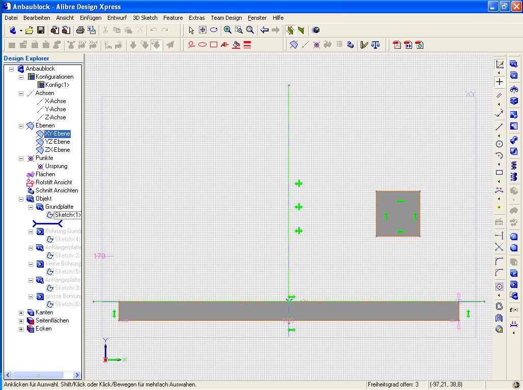

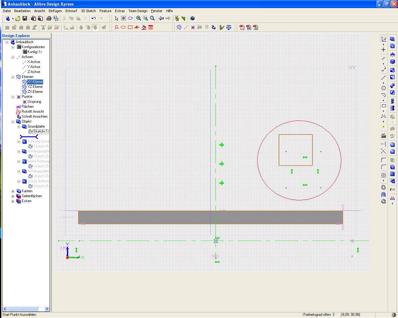

Hallo Zusammen; Hallo Ralf;
Ich bin da über ein Fehlverhalten gestolpert. Ich kann aber nicht sagen, ob von Windows oder von Alibre. ich tippe aber eher auf Windows.
Ich habe an mein Notebook (IBM T41 - Grafikkarte soll ein ATI-Mobility Fire GL 9000 sein) einen externen Monitor angeschlossen. Auflösung des Notebookdisplays ist 1024x768.Die 3D-Zeichnungserstellung wird auf dem externen Monitor dargestellt.
Wenn ich den Monitor jetzt in der Auflösung von 1280x1024 betreibe, dann flackert das Bild wie wild, die Arbeit ist sehr träge und die Korrelation zwischen Geometrien und Punkten ist nicht gegeben. (siehe angehängtes Bild)
Betreibe ich den externen Monitor mit einer Auflösung von 1024*768, dann habe ich (außer verschenkter Auflösung  ) kein Problem...
Ich verwende:
Alibre Design™ Xpress 9.2 SP1
Alibre Design Version:[ PRODUCTVERSION 9,2,0,9419 ]
Meine Frage nun: Kennt jemand von Euch ein solches Verhalten? Gibt es da evtl. Abhilfe?
Vielleicht hat dieser Fehler ja was mit dem Verhalten im vorigen Thema zu tun?
Ich danke Euch im Voraus für Eure Mühe...
Thomas

Hallo Thomas,
mach bitte folgendes:
DirectX 9.0.c aktualisieren
MS Java Virtual Machine installieren
Danach muß ein Neustart erfolgen!
Über das "Productivity Center" Deines T41 den aktuellen Treiber für Deine GraKa herunterladen und installieren.
Die Auflösung bei einem LCD Display sollte immer der nativen Auflösung entsprechen.
Gibt es einen Grund, dass Du noch mit der "alten" Version 9.2 arbeitest?
Wenn Du möchtest, geh bitte auf:
- www.alibre.com
- Sign-In ( Rechts-oben)
- Username:
- Passwort:
- Downloads
- Dort kannst Du die aktuelle Version 10 SP1 herunterladen.
Gruß Ralf

Hallo Ralf;
Hat leider nicht funktioniert - macht aber auch nichts - ist halt nicht so wichtig. Sollte ich mal mehr machen, so werde ich warscheinlich eh auf nen anderen Rechner wechseln...
Dafür habe ich jetzt Version 10SP01 am laufen - fies ist dass. Jetzt, da man (für 20 Tage) unbeschränkt ist kommt ein gewisser "maust have" Faktor auf...
