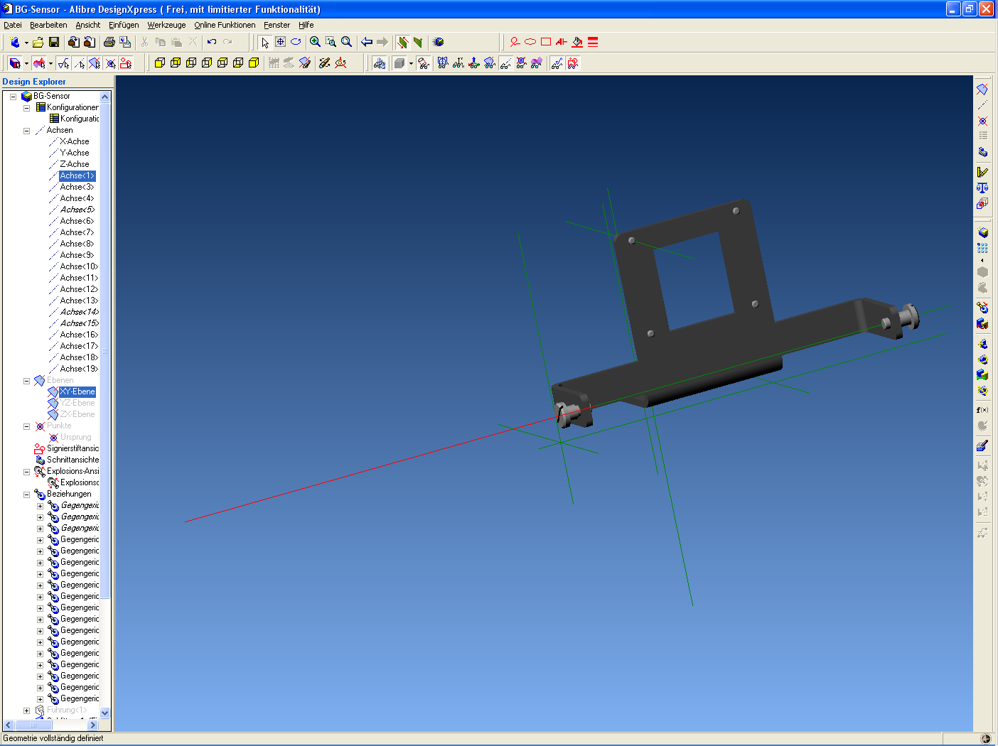

erstellt am: 14. Mrz. 2008 11:18    Editieren oder löschen Sie diesen Beitrag!  <-- editieren / zitieren -->   Antwort mit Zitat in Fett Antwort mit kursivem Zitat    Unities abgeben: 1 Unity (wenig hilfreich, aber dennoch)2 Unities3 Unities4 Unities5 Unities6 Unities7 Unities8 Unities9 Unities10 Unities
Hallo Ralf,
ich möchte die Achse ja nicht verlängern. Ich habe nur erwartet, dass eine Achse auch durch das entprechende Bauteil verläuft und nicht irgendwo außerhalb liegt.Ich habe bis jetzt noch keine "Regel" erkennen können, nach der Alibre diese Achsen zum Bauteil positioniert. Im angefügten Bild ist die Achse weit außerhalb der zugehörigen Bohrung.Vielleicht wird mein "Problem" dadurch etwas klarer.

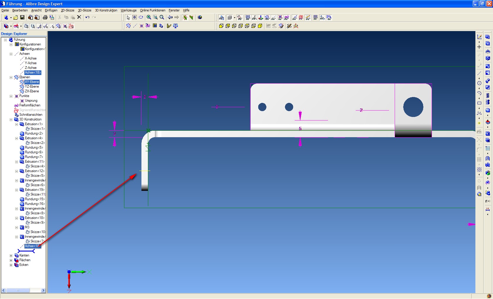

Hallo Ralf,
entschuldigung, aber irgendwie reden wir beide aneinander vorbei.
Ich habe mal ein Zeichnung mit angehängt. Vielleicht wird mein Problem daurch deutlicher.
Ich habe eine Achse in die Bohrung der linken Lasche einegfügt(Achse 18).
Normalerweise gehe ich davon aus, dass diese Achse nicht nur radial sondern auch axial mittig rur Bohrung liegt, tut sie aber nicht. Sie fangt an der Bohrung an und ragt nach links aus dem Bauteil heraus. Und genau das ist mein Problem. Ich kann Alibre nicht beibringen, die Achse symetrisch zur Bohrung zu plazieren.

...bei mir auch...
Die Anzeige der Achsen im 3D, ist eine Konstruktionshilfe und die angezeigte Länge ist völlig nebensächlich.
In der 2D Ableitung kann der Linienstil, Farbe, Länge usw. ...festgelegt werden.

Danke an alle!
Ich habe jetzt Alibre auf einem 2.ten System installiert.
Dort werdem meine Modelle alle richtig angezeigt.
Scheint also ein Problem in den Settings auf der 1.ten Maschine zu sein.
Ich werde Alibre noch mal neu installieren.
