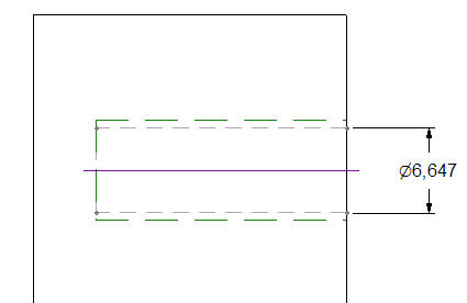

ich habe ein zylindrisches Bauteil mit mehreren Durchbrüchen erstellt und daraus dann eine 2D-Zeichnung abgeleitet. Allerdings schaffe ich es nicht in der Seitenansicht die Gewindebohrungen zu bemaßen, weil sich einfach die "Kanten" nicht fangen lassen. Gibt es da einen Trick bei?

Hallo Benjamin,
in der 2D Ableitung die Seitenansicht aktivieren, also mit der Maus über die Ansicht "fahren" und nachdem ein rotes Rechteck sichtbar wird -> klicken. Damit ist die Ansicht ausgewählt und das Rechteck wechselt zur Farbe blau. (Default-Einstellung)
Jetzt rechte Maustaste "Skizze in ANSICHT aktivieren". Nun kannst Du je nach Voreinstellungen ( Im 3D Bohrungsmanager ) z.B. den Kernloch-Durchmesser fangen/bemaßen.

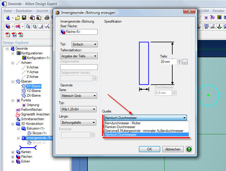

danke für die Antwort. So habe ich es auch gemacht und mich gewundert, warum immer der Kernlochdurchmesser bemaßt wird. Wie kann ich denn nachträglich im Bohrungsmanager die Einstellungen ändern? Wenn ich das versuche ist immer der OK-Button ausgegraut und ich kann nur abbrechen.

Welche Frage hast Du? Fangen im 2D?
Oder, im 3D Optionen für den Bohrungsmanager einstellen?

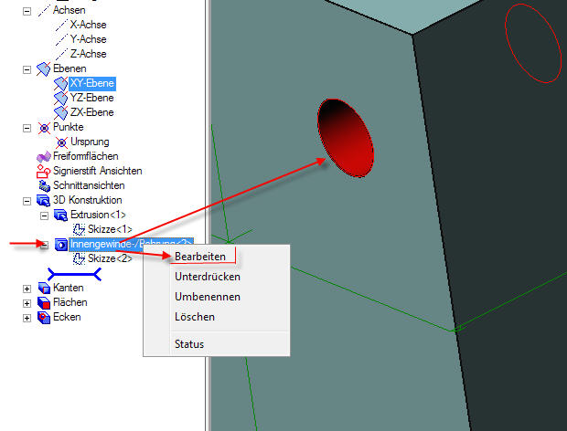

Im 3D Teil -> Optionen für den das vorhandene Innengewinde/Bohrung im Bohrungsmanager einstellen:
Linke Seite im Design Explorer auf Innengewinde/Bohrung Rechtsklick mit der Maus und "Bearbeiten" auswählen.
Das Menü für Innengewinde-/Bohrung erzeugen -> wird geöffnet.
Dort kann eine Auswahl vorgenommen werden.
In Deinem Fall die Änderung von:
->Kerndurchmesser - Mutter
->Flanken-Durchmesser
->Grenzmaß Muttergewinde -minimaler Außendurchmesser
->Kernlochdurchmesser
Der Butten OK ist aktiv, für das zur Bearbeitung ausgewählte Feature.
Hoffe es hilft Dir weiter.
