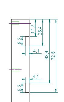

Hallo, es ist mir schon peinlich, dass nur ich in diesem Xpress Forum Fragen stelle, aber immerhin ist das legal
Mich würde interessieren, ob es beim Vermassen von 2D Ableitungen möglich ist, mittels Fang z.B. Die Mitte einer Nut anzuwählen, siehe Anhang, im Tutorial habe ich nichts derartiges gefunden.
Zum anderen hat es mir gestern beim Präsentieren eines 3-D Modelles bei meinem Vorgesetzten das Modell verhaut, daher das Modell war völlig nicht mehr brauchbar und musste neu erstellt werden. Nun würde mich interessieren, ob Alibre auch irgendwelche Backup Dateien anlegt, wie AutoCAD mit "bak" Dateien, und wenn ja, wo liegen diese. Auch habe ich nirgends den Befehl für das automatisch Speichern, z.B. alle 30 minunten gefunden, eben alls Fragen von Funktionen, die ich von AutoCAD kenne, die einfach praktisch sind, aber vielleicht auch nicht unbedingt benötigt werden.

ausser den Endpunkten einer Linie ist nichts vorhanden, also
auch kein Mittelpunkt.
Abhilfe: setzen einer Sketch-Node auf den Mittelpunkt einer
Linie. Die Sketch-Node ist in der Leiste ein gelber Kreis mit
einem Punkt. Der Mittelpunkt einer Linie wird beim Ueberfahren
mit einem 'Dach Symbol' (/\) angezeigt. Wenn es erscheint Node
setzen. Von der kann jetzt zum Ende der Linie bemasst werden.
BTWBy the way (So nebenbei bemerkt): in der Skizze sind die Masse 26,4 und 72,6 ueberfluessig
Anlegen einer Auto-Bak Datei: nicht vorhanden so ich weiss
Auch nicht vorhanden das Setzen einer Symmetrielinie zwischen
zwei Punkten bzw. zwei Linien.
