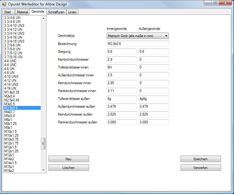

Ralf Schrödter
Konstruktion & Support
Beiträge: 2296
Registriert: 17.02.2006
-> Windows 11- 64 bit
-> i9 / Nvidia RTX
-> Alibre-Design V28.1.1
-> Moi3D V4
-> KeyShot V13
erstellt am: 04. Okt. 2007 15:49    Editieren oder löschen Sie diesen Beitrag!  <-- editieren / zitieren -->   Antwort mit Zitat in Fett Antwort mit kursivem Zitat    Unities abgeben: 1 Unity (wenig hilfreich, aber dennoch)2 Unities3 Unities4 Unities5 Unities6 Unities7 Unities8 Unities9 Unities10 Unities Nur für sugizuk 10 Unities + Antwort hilfreich
Hallo Benjamin,
;; Name,Pitch,Tap Drill,B-Class,B-Major,B-Minor,B-Pitch,A-Class,A-Major,A-Minor,A-Pitch,type
*G 1/8,28,0.343,2B,0.383,0.337,0.360,2A,0.383,0.336,0.360,1000
*G 1/4,19,0.457,2B,0.518,0.451,0.484,2A,0.518,0.449,0.484,1000
*G 3/8,19,0.591,2B,0.656,0.589,0.622,2A,0.656,0.587,0.622,1000
*G 1/2,14,0.748,2B,0.825,0.736,0.779,2A,0.825,0.733,0.779,1000
*G 5/8,14,0.815,2B,0.902,0.810,0.856,2A,0.902,0.807,0.856,1000
*G 3/4,14,0.965,2B,1.041,0.949,0.995,2A,1.441,0.945,0.995,1000
*G 7/8,14,1.102,2B,1.189,1.097,1.143,2A,1.189,1.093,1.143,1000
*G 1 ,11,1.200,2B,1.309,1.193,1.251,2A,1.309,1.188,1.251,1000
*G 1 1/8 ,11,1.378,2B,1.492,1.375,1.434,2A,1.492,1.369,1.434,1000
*G 1 1/4 ,11,1.555,2B,1.650,1.533,1.592,2A,1.650,1.523,1.592,1000
*G 1 3/8 ,11,1.634,2B,1.745,1.628,1.687,2A,1.745,1.621,1.687,1000
*G 1 1/2 ,11,1.772,2B,1.882,1.765,1.824,2A,1.882,1.758,1.824,1000
*G 1 3/4 ,11,2.008,2B,2.116,1.999,2.058,2A,2.116,1.891,2.058,1000
*G 2,11,2.244,2B,2.347,2.230,2.289,2A,2.347,2.214,2.289,1000
*G 2 1/4 ,11,2.480,2B,2.587,2.470,2.529,2A,2.587,2.460,2.529,1000
*G 2 1/2 ,11,2.854,2B,2.960,2.843,2.902,2A,2.960,2.834,2.902,1000
*G 2 3/4 ,11,3.110,2B,3.210,3.093,3.125,2A,3.210,3.081,3.152,1000
*G 3 ,11,3.366,2B,3.460,3.343,3.402,2A,3.460,3.330,3.402,1000
Mit dem Win Editor bearbeiten und vorher den Schreibschutz der Systemdatei alibre_unicode.thd aufheben.
Werden die Daten aus einer anderen Anwendung kopiert und eingefügt,
darauf achten, dass nach jede Zeile/line ein "Carage Return" vorhanden ist/eingefügt wurde.
Fehlt dieses "Carage Return" am Ende der Zeile, wird der gesamte eingefügte Block als eine Zeile gelesen und im Bohrungsmanager nicht angezeigt.
Kleines Beispiel findet man hier.
Ralf

erstellt am: 04. Okt. 2007 15:58    Editieren oder löschen Sie diesen Beitrag!  <-- editieren / zitieren -->   Antwort mit Zitat in Fett Antwort mit kursivem Zitat    Unities abgeben: 1 Unity (wenig hilfreich, aber dennoch)2 Unities3 Unities4 Unities5 Unities6 Unities7 Unities8 Unities9 Unities10 Unities Nur für sugizuk 10 Unities + Antwort hilfreich
Hi Chris,
ja und nicht so nervig, manuell im Editor Einträge zu bearbeiten.
Tool ist in den nächsten Tagen fertig ->
Gruß Ralf

Ralf Schrödter
Beiträge: 2296
erstellt am: 09. Okt. 2007 18:13    Editieren oder löschen Sie diesen Beitrag!  <-- editieren / zitieren -->   Antwort mit Zitat in Fett Antwort mit kursivem Zitat    Unities abgeben: 1 Unity (wenig hilfreich, aber dennoch)2 Unities3 Unities4 Unities5 Unities6 Unities7 Unities8 Unities9 Unities10 Unities Nur für sugizuk 10 Unities + Antwort hilfreich
Hi Chris,
ich sende das fertige Tool in den nächsten Tagen und mit der V10 kannst Du es herunterladen.
Gruß Ralf
Alibre Design

Die erforderlichen Werte kannst Du mit Hilfe des (Windows-) Editors in die Gewindedefinitionstabelle (deu_alibre_unicode.thd) eintragen. Weiter oben ist eigentlich alles beschrieben.

Hi Micha,
Interessant, dass das Forum geschlossen ist - sieht man aber diesem nicht wirklich an...
Der andere Link sieht ja fast gleich aus.
Das bekommt man also nicht wirklich einfach mit, wenn man hier hinein schreibt.
Werde mein Link einmal ändern.
Es ging mir aber nicht um die Datei mit dem einem Texteditor zu ändern, sondern wie geschrieben genau um das vorgestellte Tool.
Also: Bis dann im anderen Forum

Wenn Du über CAD.DE versuchst ins Alibre Xpress Forum zu kommen, stellst Du ganz schnell fest, Dass es dieses nicht mehr gibt.
Was das Tool betrifft: das gabs bei Ralf. Einfach mal bei O-Punkt anrufen ...
