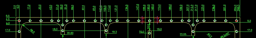

-Vermassung wie in angehängter Datei, da wir teilweise sehr viele Masse haben.

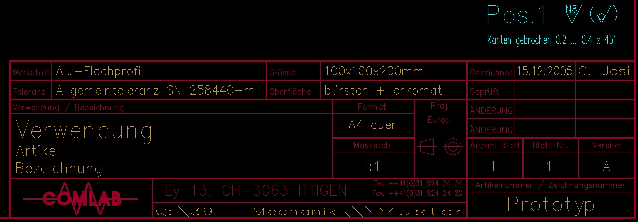

-Wie gestalte ich am besten einen Zeichnungskopf, wir haben im Betrieb einige Dinge die wir darin angeben, siehe angehängtes File.
  Funktion Messen umschalten (RMB) auf 'Ordinate Dimension'

-Wie gestalte ich am besten einen Zeichnungskopf, wir haben im Betrieb ..
  firmenspazifisch, wenn es nicht exakt nach Norm sein muss

Unterdessen habe ich A4/A3 Zeichnungsköpfe erstellt, sowie
erste Frästeile in 3-D gezeichnet. Für uns ist eben die 2-D Zeichnung nicht nur ein "Abfallprodukt" sondern eine Fertigungszeichnung, teilweise direkt für die Maschine oder den Programmierer, dazu gehörten bis heute auch Normgerechte Gewindeansichten, Zeichnen auf verschiedenen Layern, je nach Anwendung, etc.
Anderseits sind die 2-D Ableitungen auch nicht zu verachten, auch die Vermassung lässt sich brauchbar verwirklichen. Im 3-D Bereich ist Alibre auch relative zu erlernen. Nur schade dass ein ungünstiger Radius, nicht immer eine Fehlermeldung gibt, sondern das ganze Programm hängen lässt und folglich auch die nicht gespeicherten Arbeitschritte verloren gehen. Aber dass könnte auch mit Hard/Softwarekonflikten zusammenhängen, die ich zu Hause und in der Firma vermute. Aber nächstes Jahr steht ein schnellerer PC auf der Wunschliste.
Da angehängte Beispiel entspricht noch nicht ganz meiner Denkweise, und vor allem lässt sich das schlecht spanend bearbeiten
