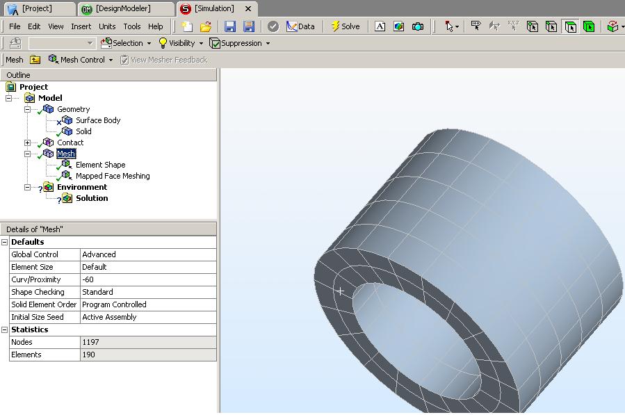

erstellt am: 20. Apr. 2006 15:39    Editieren oder löschen Sie diesen Beitrag!  <-- editieren / zitieren -->   Antwort mit Zitat in Fett Antwort mit kursivem Zitat    Unities abgeben: 1 Unity (wenig hilfreich, aber dennoch)2 Unities3 Unities4 Unities5 Unities6 Unities7 Unities8 Unities9 Unities10 Unities
Naja. Wie gesagt für eine "intelligente" Automatik ist das nicht schlecht, aber wenn man an dem Projekt über einen langen Zeitraum arbeitet und halbwegs genaue Ergebnisse haben will, dann kann man sich am Anfang auch etwas mehr mühe mit Details machen. Im Anhang ist der Hohlzylinder mit Topologie: Wenn möglich automatisch sweepen und Elementegröße: 0,006. Besser hab ich es mit den Optionen nicht hinbekommen.

erstellt am: 20. Apr. 2006 16:50    Editieren oder löschen Sie diesen Beitrag!  <-- editieren / zitieren -->   Antwort mit Zitat in Fett Antwort mit kursivem Zitat    Unities abgeben: 1 Unity (wenig hilfreich, aber dennoch)2 Unities3 Unities4 Unities5 Unities6 Unities7 Unities8 Unities9 Unities10 Unities Nur für cro4ky 10 Unities + Antwort hilfreich
wenn man zusaetzlich (fuer die Stirnflaechen) mapped face meshing als Vernetzungs-Kontrollelement einfuegt (in  mapped_face_meshing.JPG - Angabe 2x Element in radial Richtung Stirnflaeche) bekommt mans wie gewuenscht.
