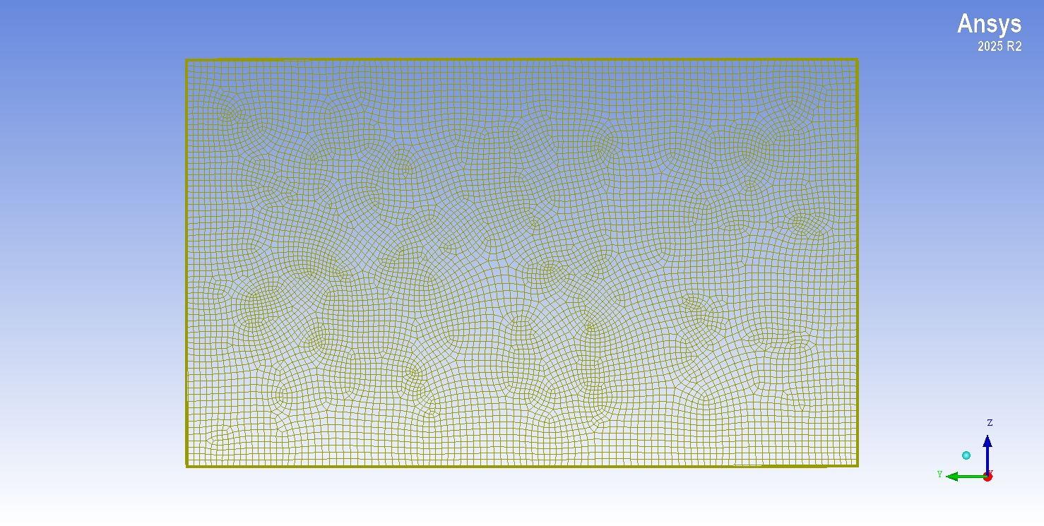

Hier sind die Bilder!

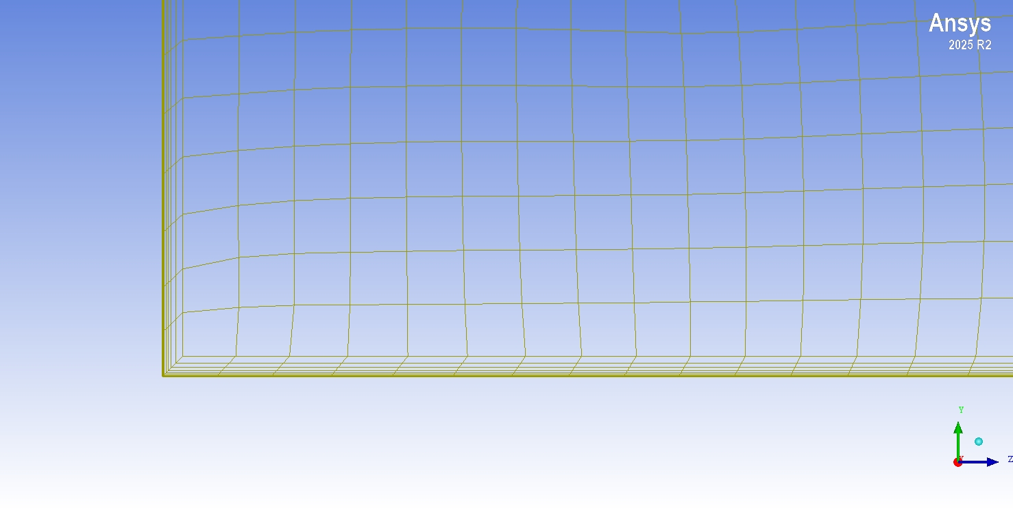

Naja, vom Gefühl her würde mir das Netz für ein einfaches Rechteckrohr nicht gefallen. Ich hätte da ein reines HEX Mesh reingezaubert. Kann aber so funktionieren. der Übergang von der Randschicht zur Mitte ist auch nicht optimal. Wie groß ist dein Y+?
Kleiner Tip:
Physikalischer Timestep: 1s
Und beim Domain Interface den "Pressure Update Multiplier" mal so auf 0.01 setzen.

Das gezeigte Netz ist leider ein Beispiel für ein schlechtes Netz und so sollte man kein CFD Netz aufbauen. Multizone, erzeugt wie im Bild zu sehen, meist ein unstruktiertes Netz aus schiefen Hexaeder und Prismen Elementen.
Für hohe Genauigkeit bezüglich CFD sind nur strukurierte Netze zu empfehlen, Polyhedra oder Hexader (Sweep Methode).
Dann sollte die maximale Dicke der Inflation Layer der Kantenlänge eines normalen Elementens entsprechen und nicht, wie im Bild zu sehen, < 1. Auch ist auf das Seitenverhältnis zu achten. Werte über 100 sollte vermieden werden.
Entscheidend für die Netzqualität ist nur die Schiefe (Skewness) und die orthogonale Qualität. Für eine hohe Genauigkeit sollte die Schiefe als maximal Wert unter 0,8 sein und die orthogonale Qualität nicht kleiner als 0,2. Empfohlen sind 0,5 und 0,7.
Diese beiden Kriterien, vor allem die orthogonale Qualität, wird das gezeigte Netz nicht erfüllen.
Den Pseudo Zeitschritt sollte man eher auf 1 lassen. Werte von unter 0,5 erhöhen meist nur unnötig die Berechnungszeit und bringen kaum einen relevanten Vorteil bezüglich den Residuen.
An den Randbedingungen sollte deshalb nicht ausgewertetet werden, weil es dort immer zu mathematischen Artefakten kommt, da dortein Teil der Gleichungen mit Konstanten gelöst wird. Konstanten die nur einfache Annahmen sind, aber nicht die reale Physik abbilden. Beim Inlet als Massflow oder Velocity ist das z.B. das ein homogenes Strömungsprofil, wenn keines per UDF definiert wurde. Beim Outlet wird der Druckgradient einfach auf 0 gesetzt und häufig tritt ein Backflow auf. Denn kann man zwar unterdrücken, das verschafft aber bezüglich der Zielgröße des Druckgradient etc. keine Abhilfe.
Ein Berechnungsraum von L/D = 10 halte ich bei einer turbulenten Strömung zu klein. Bei einer Rohrströmung muss sich das Geschwindigkeitsprofil erst über die Rohrlänge mathematisch korrekt aufbauen. Der Inlet ohne UDF ist nur ein Initialwert, bildet aber nicht die korrekte Physik ab. Prognosen über die erfoderliche Größe des Berechnungsraum kann man mit Hilfe einem groben Netz und Auswertung der TKE als Contour erstellen.

Guten Morgen! Vielen Dank für Ihre Rückmeldung.
Jetzt aber zu Ihren Kritikpunkten:
"...Diese beiden Kriterien (Schiefe & O.Qualität), vor allem die orthogonale Qualität, wird das gezeigte Netz nicht erfüllen...":
Netzqualität in Zahlen:
> Ansys Meshing: Schiefe <= 0.633 ; ⟂.Qualität => 0.522 ; Seitenverhältnis <= 178
> Ansys ICEM: Determinant => 0.251 ; ⟂.Qualität => 0.522 ; Aspect Ratio <= 178
> Ansys CFX-Solver: ⟂.Angle => 45° ; ME.Factor <= 11 ; Aspect Ratio <= 182
Netz ist nicht perfekt (0.633 vs. 0.5 und 0.522 vs. 0.7), aber vom Qualität liegt dieses
deutlich drüber der von CFX empfohlenen Grenzen!?
"...Ein Berechnungsraum von L/D = 10 halte ich bei einer turbulenten Strömung zu klein...":
Für eine Berechnung mit Periodical Interface > Translational Periodicity mit Mass Flow Rate
soll (laut Angaben im Internet) diese Länge ausreichend zu sein!
"...An den Randbedingungen sollte deshalb nicht ausgewertet werden,... da dort ein Teil der Gleichungen mit Konstanten gelöst wird...":
Könnten Sie konkret sagen, welche Gleichungen und mit welchen Konstanten an den (RB) ausgewertet werden?

Frank0815
Sehen Sie sich das Profil von Frank0815 an!   Senden Sie eine Private Message an Frank0815  Schreiben Sie einen Gästebucheintrag für Frank0815
Beiträge: 112
Registriert: 20.01.2011
Ansys 2025 R2
Inventor 2026
erstellt am: 04. Mai. 2026 09:54    Editieren oder löschen Sie diesen Beitrag!  <-- editieren / zitieren -->   Antwort mit Zitat in Fett Antwort mit kursivem Zitat    Unities abgeben: 1 Unity (wenig hilfreich, aber dennoch)2 Unities3 Unities4 Unities5 Unities6 Unities7 Unities8 Unities9 Unities10 Unities Nur für WaldemarGV 10 Unities + Antwort hilfreich
WaldemarGV:
Sie schreiben, dass Sie eine Berechnung mit einem Element in Flußrichtung zur Konvergenz gebracht hatten.
Ist nach der Konvergenz der Simulation sehen im Querschnitt auch die von mir heißersehnten sekundären Strömungen?
Habe ich auch nicht geschrieben! Ich vermutete, dass man mit einen Element auch ein Geschwindigkeitsprofil erzeugen kann. Von Sekundärströmungen war auch nie die Rede. Können die überhaupt mit dem Turbulenzmodell und den Randbedingungen (In/Outlet) abgebildet werden? Da ich aber wenig damit zutun habe kann ich keine Hinweise dazu geben.
WaldemarGV:
Schön und gut, aber wenn ich die Möglichkeit habe ein besseres Netz zu erstellen dann nutze ich die auch. Vor allem wenn es sich um solch eine einfache Geometrie handelt. Ist meist auch hilfreich bei der Konvergenz.
