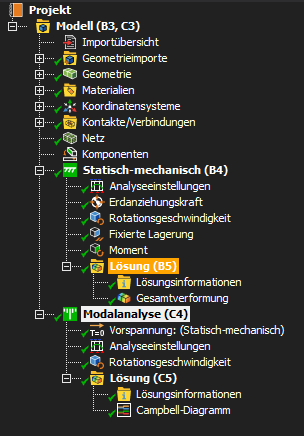

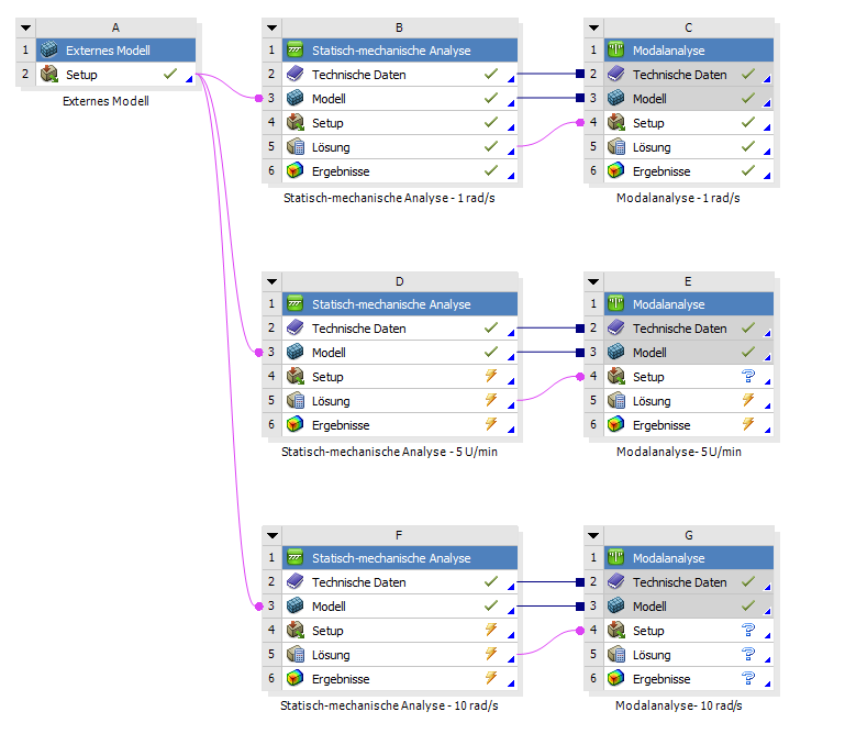

ich möchte mit Ansys eine Modalanalyse eines Windradmodells machen mit dem Ziel ein Campbell Diagramm zu erzeugen. Dazu möchte ich besonders den Einfluss der verschiedenen Rotationsgeschwindigkeiten auf die Eigenfrequenzen untersuchen. Ich habe dazu das angehängte Ansys Programm erstellt bei dem ich eine statisch mechanische Analyse vor die Modalanalyse geschaltet habe um den Vorspannungszustand welcher sich aus der Rotationsgeschwindigkeit und der Erdanziehungskraft ergibt zu berücksichtigen. Meines Wissens nach ist es nicht möglich bei Ansys mehrere Lastschritte der Vorspannung automatisch an die Modalanalyse weiterzugeben und so mit nur einer statisch mechanischen Analyse und einer Modalanalyse mehrere Rotationsgeschwindigkeiten zu untersuchen. Daher habe ich das Programm einfach 3 mal kopiert um fünf Rotationsgeschwindigkeiten zu untersuchen. Meine Frage ist ob das der beste Weg ist und ob ich auch alles bedacht habe um sinnvolle Ergebnisse zu bekommen. Die Eigenfrequenzen die mir dann die Modalanalyse ausspuckt will ich dann in Excel zu einem Campbell Diagramm verarbeiten.
Ich bin recht neu bei Ansys und habe mir alles nur über Tutorials und Blogeinträge angeeignet deswegen kann ich schwer sagen ob ich wichtige Punkte vergessen habe.
Vielen Dank für euere Hilfe.
Elias

das Vorgehen ist, soweit wir das mit den vorliegenden Informationen einschätzen können, soweit OK.
Man könnte noch auf eine Static Structural reduzieren indem man dann in der einen Static Structural mehrere Lastschritte definiert und die einzelnen Lasten in diesen Lastschritten definiert. Alle einzelnen Modalanalysen werden dann mit der Static Structural Analyse verknüpft. Bei den Modalanalysen kann man dann unter der Vorspannung dann einstellen welcher Lastschritt aus der Static Structural vor den Vorspannzustand genutzt werden soll. Dann hätten Sie auch alle Analyse in einem Strukturbaum. Das wäre aber nichts anderes als das was Sie schon gemacht haben.
Auch das Campbell Diagramm das Sie vermutlich meinen erstellen Sie richtigerweise im Excel. Damit wollen Sie, denke ich die Spannungsversteifung darstellen.
Das Campbell Diagramm, dass Sie in der Modalanalyse aktivieren können, bezieht sich auf die Coriolis Effekte und ist eher für die Versteifung der Welle gegen Richtungsänderung.
