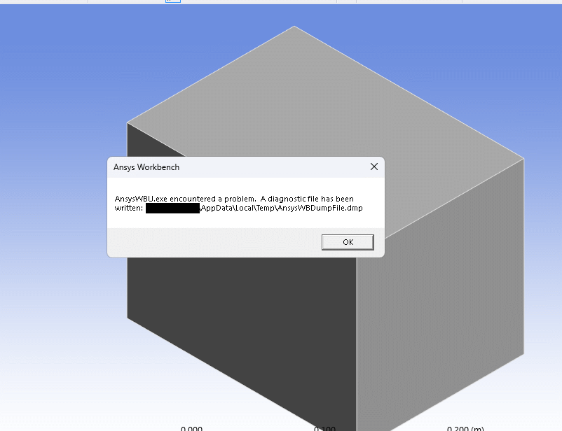

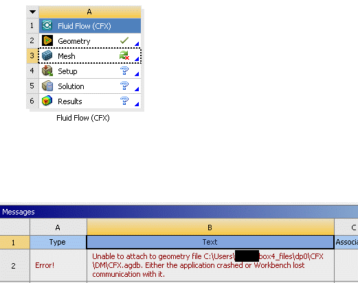

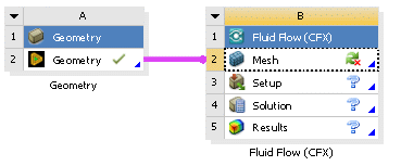

Ansys 2025 CFX, nur ein simpler Wuerfel 9also kein Geometrie Problem), Mesher stuerzt ab
Unable to attach to geometry file F:\Data\Ansys\box3_files\dp0\CFX\DM\CFX.agdb. Either the application crashed or Workbench lost communication with it.
Die Datei ist aber da, und der Wuerfel erscheint auch im mesher
re-Installation hat nichts gebracht
https://innovationspace.ansys.com/forum/forums/topic/ansyswbu-exe-encountered-a-problem-a-diagnostic-file-has-been-written/  hat auch nichts gebracht
Steigt auf SW um, sagt er. Ist effizienter, sagt er. Weil man weniger klicken muss, sagt er.

Was mir gerade noch aufgefallen ist, die Filegröße der *.agdb aus dem zweiten ScreenShot der ersten Mail, ist für einen einfachen Würfel recht groß.

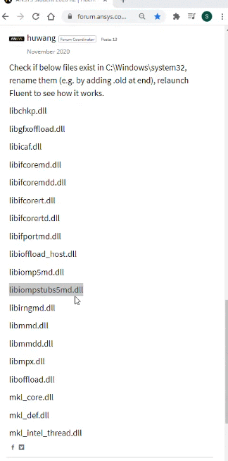

https://www.youtube.com/watch?v=G4x-DQMtOnM  hat wohl was damit zu tun. Siehe Bild, dlls umbenennen
