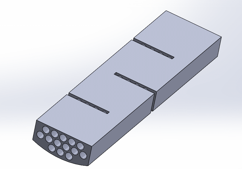

wie gut ist der Dekomposer? Wenn ich einen Koerper habe, der zerlegbar ist fuer ein Sweep mash, und ich habe es so angelegt, dass alle Sweeps ? Extrusionen in die selbe Richtung gehen?

Der Dekomposer ist gut, wenn du bereits geometrisch saubere Sweep-Bedingungen hast, insbesondere wenn alle Extrusionen in eine Richtung verlaufen. In solchen Fällen kannst du mit automatischem Sweep-Mesh (z. B. MultiZone) oft exzellente Hex-Meshes erzeugen – ohne viel manuelle Arbeit.
Wenn du willst, kannst du mir ein Beispiel zeigen (z. B. eine Skizze oder Beschreibung), und ich sage dir, ob der Dekomposer es schaffen wird – oder ob du manuell eingreifen musst.

habe ein Bild angeheaengt.
Siehe aus als ob ICEM ist die bessere Wahl. Automatisch wirds bloss Millionen von Tetras. Sweep Mesh ist viel sauberer.
