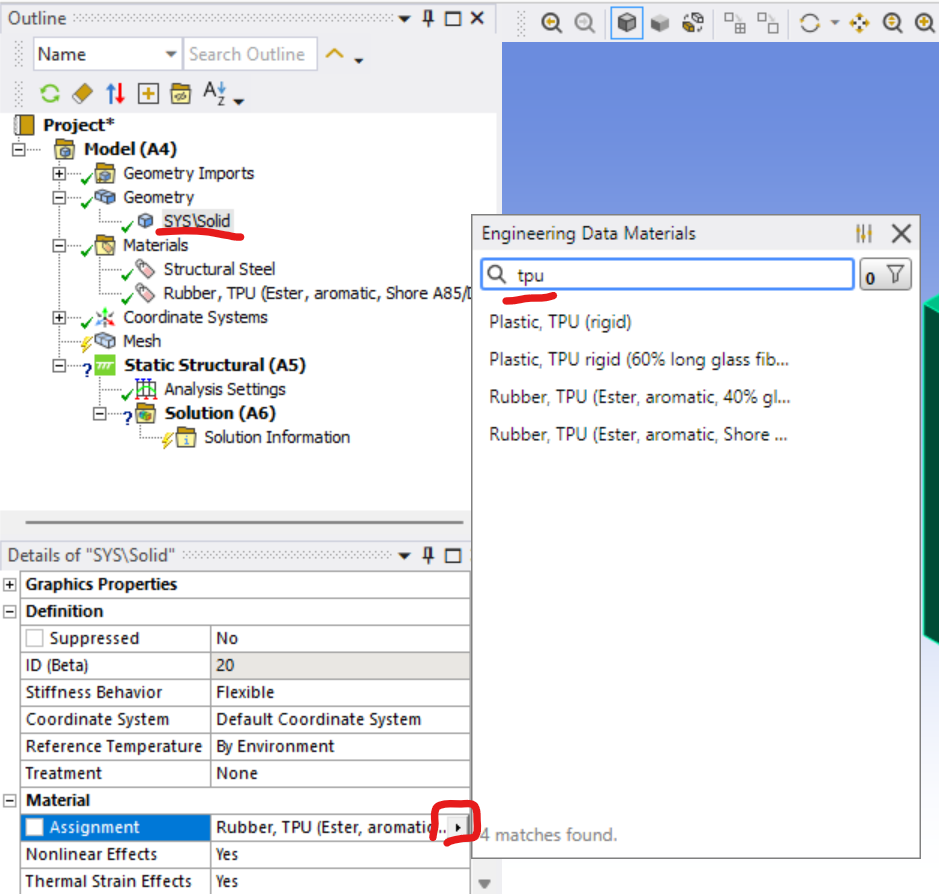

im Rahmen meines Studiums arbeite ich an einer Projektarbeit zur FEM-Simulation einer Hochdruckdichtung aus TPU in Ansys. Ziel ist es, die Spaltextrusion zu untersuchen. Dafür benötige ich ein visko-hyperelastisches Materialmodell. Leider habe ich keine Versuchsdaten zur Materialcharakterisierung und meine Internetrecherche war bisher nicht erfolgreich.
Hat jemand eine Idee, wie ich an brauchbare Versuchsdaten kommen könnte? Gibt es eventuell bestehende Materialmodelle für TPU, die in Ansys genutzt werden können?
Vielen Dank für eure Unterstützung!
cjensch
Berechnungsingenieur
Sehen Sie sich das Profil von cjensch an!   Senden Sie eine Private Message an cjensch  Schreiben Sie einen Gästebucheintrag für cjensch
Beiträge: 158
Registriert: 09.05.2019
erstellt am: 29. Jul. 2025 10:09    Editieren oder löschen Sie diesen Beitrag!  <-- editieren / zitieren -->   Antwort mit Zitat in Fett Antwort mit kursivem Zitat    Unities abgeben: 1 Unity (wenig hilfreich, aber dennoch)2 Unities3 Unities4 Unities5 Unities6 Unities7 Unities8 Unities9 Unities10 Unities Nur für me150301 10 Unities + Antwort hilfreich
wenn in der Lizenz die Grundfunktionen von Ansys Granta enthalten sind (granta_sim_mat_data), was für Hochschullizenzen der Fall ist, sollten zumindest ein paar Trepper bei der Materialsuche dabei sein -> siehe Anhang.

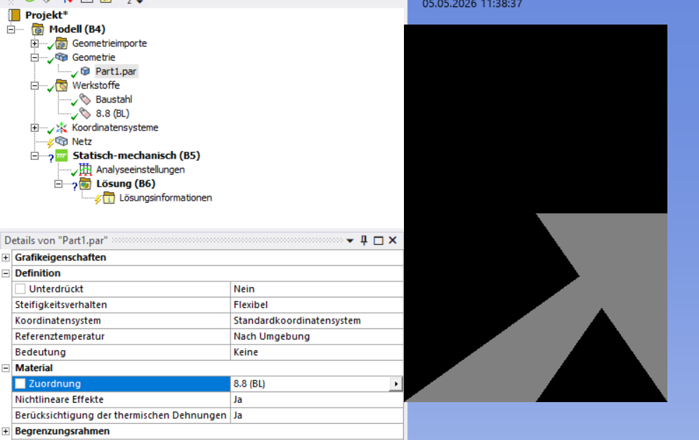

Ich hätte die Suche nach Werkstoffen in Ansys Mechanical auch gerne getestet, war mir bisher unbekannt. Nur leider bekomme ich in Ansys 2026R1 SP1 nur die Anzeige wie im Anhang dargestellt

Dann scheint Granata nicht installiert oder nicht richtig installiert worden zu sein. Bei der Installation von Granata  muss man den Lizenzserver erneut angeben, ansonsten startet in der Workbench das Plugin in nicht. Am besten Granata mal als eigenes Modul starten (ohne  Ansys Workbench)

ändert sich etwas an der Darstellung wenn diese Umgebungsvariable gesetzt wird:
QT_QUICK_BACKEND=software

mit der Umgebungsvariable ist das Problem weg

an der Installation von Granta lag es nicht. Die Lösung war der Tipp von cjensch
