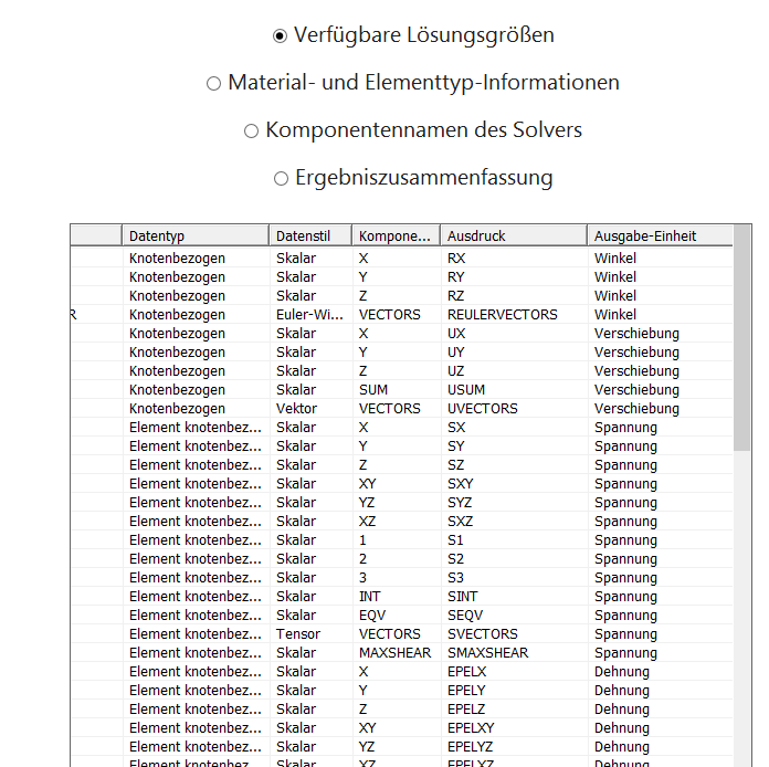

wir wollen die Verformung bei einem Zahn eines Zahnrads auswerten. Da sich das Zahnrad dreht wird bei der Verformung auch die Verschiebung / Verdrehung mit ausgegeben, wodurch die eigentliche Verformung nicht mehr ersichtlich ist.
Ist es in ANSYS irgendwie möglich nur die tatsächliche Verformung auszugeben? also ohne die Verschiebung der Komponente?

In der Regel wird ein Zahnrad oder eine Zahnradpaarung als statisches System bestimmt, was sich nicht drehen sollte. Falls Massenkräfte berücksichtigt werden sollten, dann wäre es zu empfehlen diese Massenkräfte in der statischen Analyse von der dynamischen Analyse zu übernehmen und als statisch bestimmtes System zu berechnen. Andernfalls muss ein sehr kleiner Zeitschritt ausgewertet werden, in dem sich das Zahnrad als quasi statisch angesehen werden kann. Ich würde aber eine statisch bestimmte Analyse vorziehen.

du auch die Fläche / Teilbody via "Benutzerdefiniertes Ergebnis" in den Zustand manipulieren den du auswerten möchtest. Die entsprechenden Befehle / Winkelfunktionen usw. baust du dir dann in den Ergebnis zusammen. So könntest du das System um einen Winkel zurückdrehen.

Danke schonmal für die Rückmeldungen und Anregungen!
Das Ganze scheint wohl tatsächlich nicht ohne weiteres in der Form umsetzbar zu sein.
Werden die Vorschläge mal testen.
