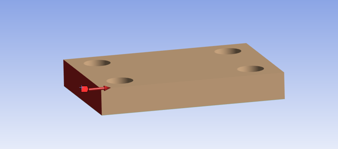

ich stehe derzeit vor einem Problem. Ich arbeite das erste mal mit Ansys und versuche eine dünne Folie zu simulieren, welche mit einem Vakuumflächengreifer angehoben und dann seitlich bewegt wird. Hierfür habe ich neben der Folie, ein Bauteil konstruiert mit Löchern, welche die Kanäle des Vakuumflächensaugers modellieren soll. Wenn ich nun eine Kraft von unten auf die Folie setze, sieht man eine Spannung in diesem Bereich (siehe Bild 1,2). Das heißt die vertikale Anhebung mit einem Flächensauger funktioniert schonmal. Nun möchte ich auch einen Reibwert zwischen der Folie und dem "Flächensauger" integrieren, das funktioniert mithilfe der Kontaktbedingung auch super. Wie kann ich aber das seitliche Bewegen des Saugers simulieren ? Wenn ich einfach nur eine Kraft an der Seite des Saugers integriere passiert in der Lösung gar nichts (siehe Bild 3).
Ich bin für jede Hilfe dankbar.
Lg
Easy

leider bin ich mehr in Elektromagnetik und Temperaturfeld "zu Hause", aber was würde denn passieren, wenn statt einer Kraft eine Verschiebung vorgegeben wird?
Jörg
