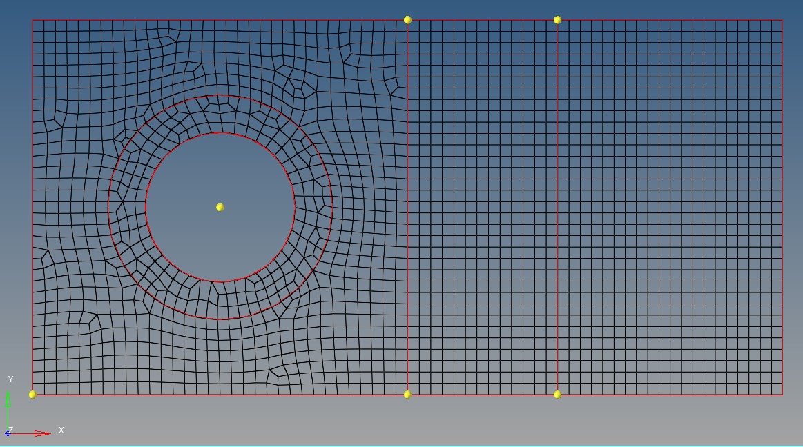

ich würde gerne dieses Schalenelement vernetzten. Leider verdreht sich die Vernetzung. Wie kann ich diese so steuern, dass die Vernetzung entlang den Kanten geht und zudem gleichmäßig verläuft.
Ich freue mich für Tipps.

Danke für die Antwort.
Ich habe schon vieles versucht mit Steuerung der Elementgröße, strukturierte Flächenvernetzung, Elementorientierung, usw.. Hat aber alles leider nicht zum gewünschtem Ergebnis geführt. Oder benutze ich die falschen tools?

Du kannst linien auf deine geometrie auspaegen. Dann du kannst das netz steuern.
PS:Siehe Kreis in Bild. Das kannst du auch in CAD software machen oder Ansys.
