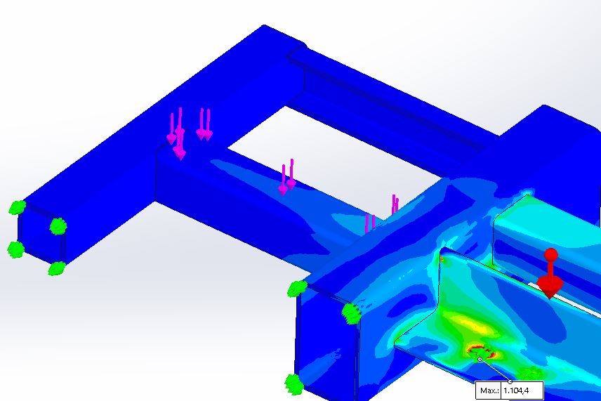

bei meiner bisherigen Software konnte ich problemlos in der Ergebnisdarstellung auch die Randbedingungen, Kräfte etc. einblenden (siehe Screenshot).
Bei Ansys Mechanical habe ich's noch nicht rausgefunden....
Danke schonmal!

Moin schau mal unter Symbole, da kann sich sogar die Lagerkräfte mit ausgeben lassen

Hallo Gerd,
danke für die Info! Aber ich weiß leider nicht, wo ich die Symbole finde. Habe umgestellt auf Deutsch aber die Suche brachte nix......
Könntest Du mir genauer sagen, wo ich suchen muss?
VIELEN DANK!
