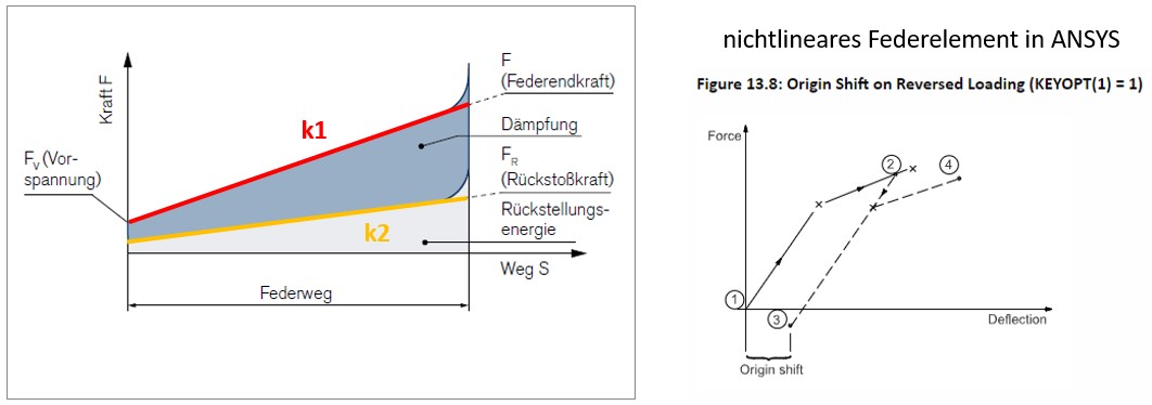

ich möchte in ANSYS Mechanical eine in der industriellen Anwendung nicht ganz untypische Reibungsfeder integrieren. Letztere besitzt dabei die Federsteifigkeit k1 (Belastung) und Federsteifigkeit k2 (Entlastung), wobei gilt: k1 > k2.
Mittels eines einfachen Testmodells habe ich bereits diverse Varianten in einem APDL-Codeblock probiert, u. a. mit dem nichtlinearen Federelement COMBIN39. Leider ermöglicht auch dieses nicht das gewünschte Ausfederungsverhalten.
Zur Veranschaulichung habe ein Bild angehangen, in dem links die Federkennlinie gemäß Herstellerdatenblatt und rechts eine mögliche Kennlinie des ANSYS Federelements COMBIN39 dargestellt ist. Vielleicht hat hier jemand eine Idee, wie man die dargestellte Federkennlinie bestmöglich umsetzen kann?
Vielen Dank im Voraus für eure Hilfe!
