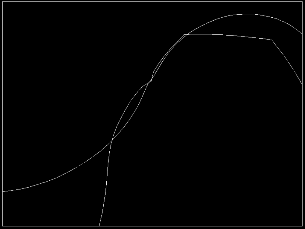

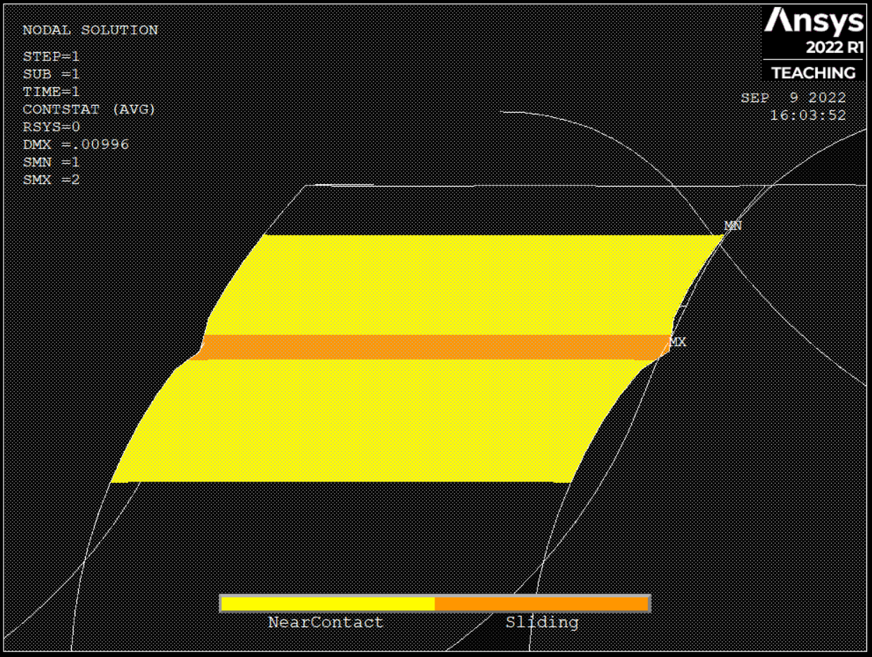

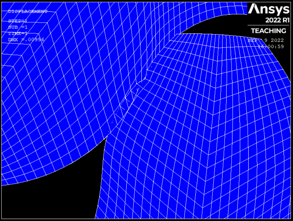

ich probiere seit einer Weile eine Kontaktsimulation zwischen zwei Zahnrädern in Ansys APDL zu modellieren, stoße jedoch auf ein Problem und frage deshalb mal im Forum ob mir vielleicht jemand weiterhelfen kann.
Hier zu den Einstellungen der Simulation: Solid186 Elemente, Kontakt mit Target170 und Contact174 Elementen, Symmetric contact pair (Keyopt(8) = 2) und  Pure Lagrange multiplier (Keyopt(2) = 4) aktiviert, zudem Autotimestep (Autots) ein.
Mit den Randbedingungen scheint alles zu passen, mein Problem liegt darin, dass bei diesen Einstellungen die Kontaktflächen zum Teil leicht "durch- / ineinanderrutschen". Wenn ich nun aber die Einstellung "Large deflection effects" (NLGEOM) einschalte, kommt es nicht mehr zum Ineinanderrutschen der beiden Zahnräder. Ich kann nicht nachvollziehen warum diese Einstellung zu einem Sinnvollen Ergebnis führt, habe auch schon verschiedene Alternativen durchgetestet (Substeps manuell einstellen, Pinball region erhöhen...), außer NLGEOM hat mich jedoch nichts weitergebracht. Das für mich unverständliche daran ist, dass der Kontakt anfangs bereits leicht geschlossen ist und die Deformation der Zahnräder minimal ist.
Ich hoffe die Fragestellung ist verständlich genug, im Anhang lade ich drei Bilder zum besseren Verständnis hoch.
