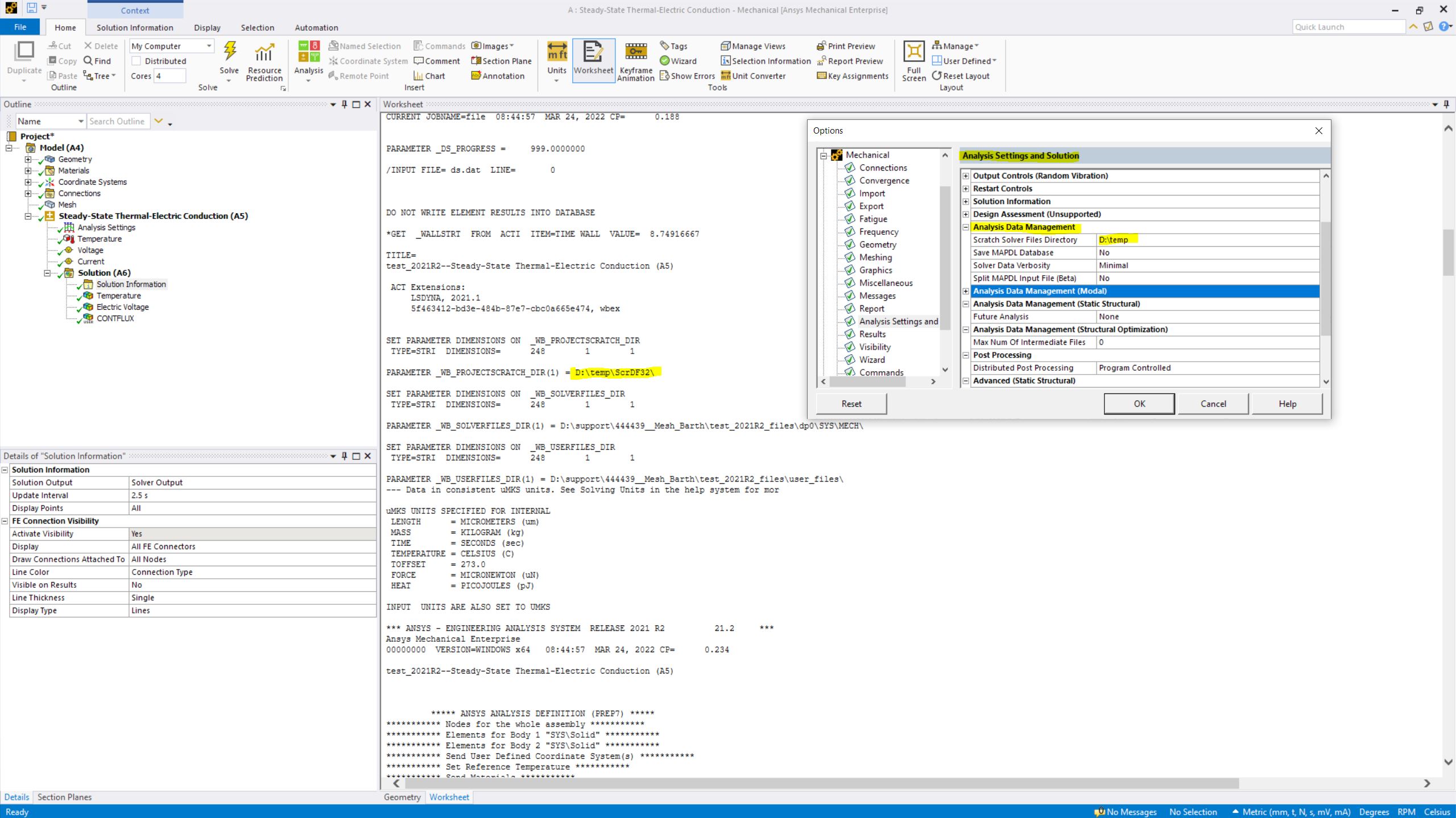

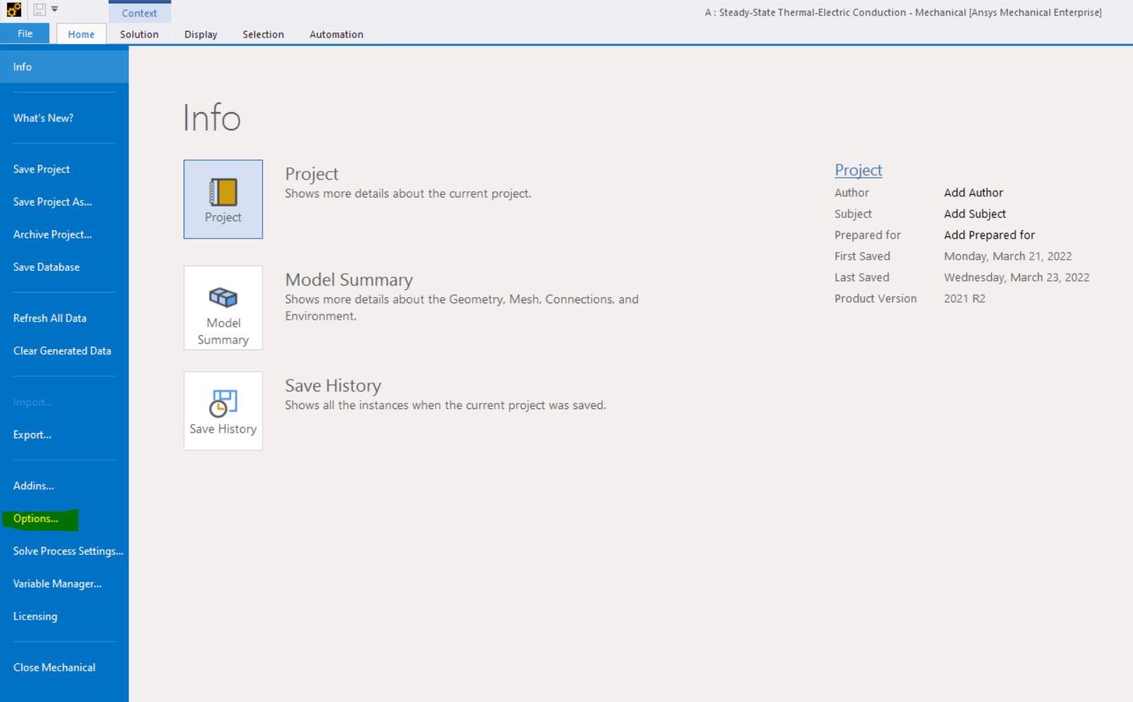

Also das Scratch-Verzeichnis lässt sich folgendermassen spezifizieren:
Im Mechanical unter File -> Options, dann im Feld "Mechanical Analysis Data Management" den gewünschten Pfad eintragen.
