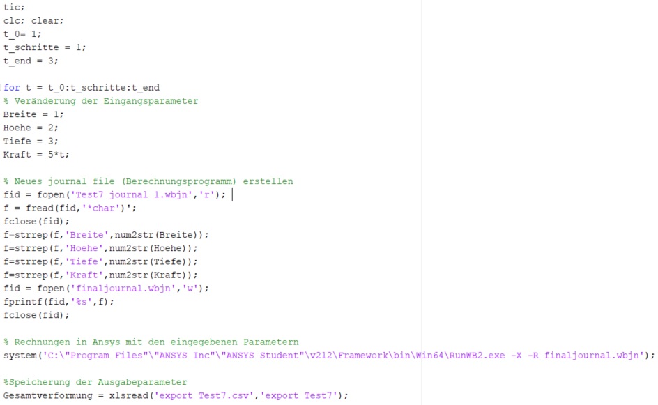

in Ansys Workbench habe ich einen Quader simuliert, auf welchen eine Kraft wirkt. Mit Hilfe von Matlab gebe ich die Parameter wie Breite, Höhe und Tiefe sowie die Kraft vor. Bisher funktioniert das ganze über eine aufgenommende Journaldatei (Bild im Anhang). Jedoch möchte ich die Kraft über eine Schleife ändern, Ansys wird jetzt jedes mal neu gestartet, wenn sich der Parameter ändert.
Gibt es eine bessere, effektivere Methode Ansys mit Matlab zu verknüpfen und die Eingabe Parameter zu ändern ohne das Ansys jedes mal neu gestartet werden muss?
