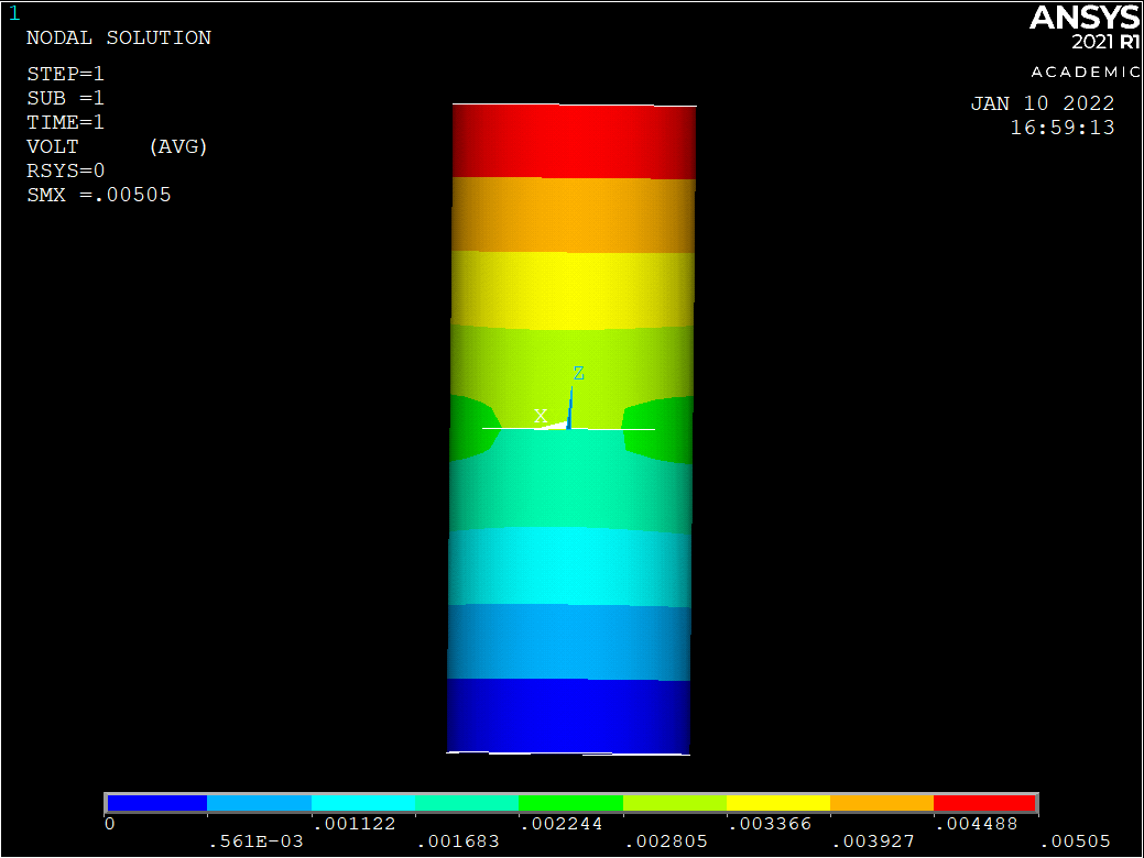

Guten Tag liebe CAD-Community,
ich simuliere in ANSYS-Mechanical ein elektrisches Strömungsfeld durch einen Zylinder, welchen ich schön symmetrisch vernetzt habe (siehe Bild; das Netz wird für die richtige Berechnung später natürlich noch feiner erzeugt). Jetzt würde ich gerne in dem mittleren Bereich (feiner vernetzt) einen Riss in das Material einbringen. Dazu habe ich mir überlegt, dass ich einzelne Knoten der Vernetzung in diesem Bereich "auflöse" könnte, um so den Riss zu simulieren (Prinzip siehe Bild).
Ist das irgendwie möglich? Oder gibt es für eine Riss-Simulation bessere Methoden?

Liebe Community,
ich habe bzgl. meines oben formulierten Problems mal ANSYS-Mechanical APDL ausgetestet, da ich dort meiner Meinung nach einzelne Knoten löschen können müsste. Allerdings versage ich schon bei der Auswahl des richtigen "Element Type", damit ich überhaupt einen Strom durch den Zylinder fließen lassen kann.
Kann mir vielleicht jemand einen Tipp geben? Dafür wäre ich wiklich dankbar!

Hallo Herr Schätzing,
erst einmal vielen Dank für die beiden Antworten und vor allem den Literaturtipp, der hat dann doch nochmal ein paar Sachen klarer gemacht.
Die Simulation ohne Riss funktioniert grundsätzlich. Das Netz ist noch unregelmäßig, da ich den Zylinder erst einmal als einen Körper modelliert habe und nicht die Aufteilung vorgenommen habe, die auf dem oberen Bild meines ersten Beitrags zu sehen ist. Dies würde ich aber noch ändern, um ein wirklich symmetrisches Netz zu erhalten.
Es sollen die Potentialdifferenzen an verschiedenen Stellen ausgewertet werden, die sich bei einer Rissbildung lokal erhöhen würden.

Mit Potentialdifferenzen ist sicherlich die Feldstärke gemeint.
Am einfachsten kann man sich der Problemstellung nähern, wenn man den Riss als dünnes Volumen modelliert und von der Gesamtgeometrie subtrahiert und diese dann mit Tetraedern vernetzt.
Da die Feldstärke an der vorderen Risskante gegen unendlich geht liefert ANSYS dort Feldstärken, die von der Netzdichte abhängen und deshalb nicht aus gewertet werden dürfen.
diese Idee hatte ich auch schon. Das Problem ist aber, dass ich von meinem Betreuer explizit gesagt bekommen habe, es nicht auf diese Weise zu simulieren, sondern durch das Löschen einzelner Knoten (wobei er selber keine Ahnung von dem Programm hat).
Haben Sie ansonsten vielleicht einen Tipp für mich wie ich das Potential/die Feldstärke an expliziten Koordinaten auslesen kann? Habe zwar ein paar Befehle ausprobiert, aber komme noch nicht ganz auf die Lösung.

Durch das Löschen von Knoten aus einem Netz (wenn es ginge) würde ein geometrischer Spalt entstehen. Dann wäre der Spalt auch mittels Volumen modellierbar.
Das Löschen geht aber nicht, weil die Knoten zu Elementen gehören.
Eine andere Möglichkeit bestünde darin, doppelte Knoten zu generieren (die sich nicht kennen) und zu jeweils einem anderen Volumen gehören.
Der Betrag der Feldstärke an den Knoten lässt mit
plnsol,ef,sum
auslesen.
Beachte die vorige Bemerkung zur Feldstärke an der Rissfront.

Volumen in der Spaltebene spiegeln
Koinzidente Knoten ohne Spalt selektieren (NSEL,S,LOC...)
Koinzidente Knoten eleminieren (NUMMRG,Node

erstellt am: 05. Jan. 2022 10:19    Editieren oder löschen Sie diesen Beitrag!  <-- editieren / zitieren -->   Antwort mit Zitat in Fett Antwort mit kursivem Zitat    Unities abgeben: 1 Unity (wenig hilfreich, aber dennoch)2 Unities3 Unities4 Unities5 Unities6 Unities7 Unities8 Unities9 Unities10 Unities
Danke schön für die hilfreiche Anregung!
Leider stellen sich mir aber noch ein paar Fragen:
1.) Welche Funktion besitzt die Zeile "*abbr,riss,/input,riss,inp"? Mir ist bekannt, dass der Befehl *abbr Abkürzungen definiert, doch diese werden im weiteren Quellcode nicht genutzt. Darüber hinaus erzeugt die Zeile zwar den Button "RISS" in der Toolbar, doch kann dieser aufgrund des Fehlens eines "riss.inp"-Files nicht eingesetzt werden? Was war also mit dieser Zeile beabsichtigt?
2.) Um die Feldstärke an genau definierten Koordinaten auslesen zu können, habe ich an diesen Stellen Keypoints und anschließend Nodes erzeugt (über z.B.: k,1,... & nkpt,1,1). Dann möchte ich die Ergebnisse mittels *get-Befehl ausgeben lassen. Dort bekomme ich allerdings immer die folgende Fehlermeldung:"Requested data is not stored for node...". Wo liegt der Fehler?

zu 1)
hier muss die riss.txt in riss.inp umbenannt werden oder der input in
*abbr,riss,/input,riss,txt
umgeändert werden.
Das dient dazu, auf einfache Weise den Code neu zu laden.
zu 2) kann ich nichts sagen, da ich mit E-Technik nicht so viel am Hut habe.
Aber hier fehlt es an elementaren Grundlagen! Man kann nicht einfach Keypoints und Nodes hinzufügen und darauf hoffen, dass man hier Ergebnisse findet.
Die relevanten Stellen müssen vorher definiert werden.

zu2)
!Feldstärke in der Nähe des Ortes (x1,y1,z1)
x1=breit/2
y1=tief/2
z1=hoch/4
!Knoten in der Nähe des Ortes
knr=node(x1,y1,z1)
!Element in der Nähe des Knotens
enr=enearn(knr)
!Feldstärke in eine Tafel
etable,fstaerke,ef,sum
pletab,fstaerke        !Ansicht zur Kontrolle
!Feldstärke am Element enr
*get,feldst,elem,enr,etab,fstaerke
Aber daran denken: nicht in unmittelbarer Nähe der Rissfront auswerten!

Hmm, ok. Wenn es keine andere Möglichkeit gibt, muss ich das wohl so lösen was mich allerdings zu den nächsten Problemen führt...die automatisch erzeugten Knoten, welche ich dann statt meiner selbsterstellten Knoten auswerten muss, dürfen nur um weniger als 1 mm von den vorgegebenen Koordinaten abweichen, ansonsten kann ich die ganze Simualtion nicht verwerten.
Aus diesem Grunde muss ich die Netzdichte derart erhöhen, dass dies gegeben ist. Dabei tauchte allerdings die Fehlermeldung auf, dass die Jacobi-Matrix des Elements XY negativ ist - ist bei der Vernetzung (siehe Bild 1) auch gut vorstellbar. Dies konnte ich noch durch 'MSHMID,2' lösen, wohl wissend, dass dadurch die Lösungsgenauigkeit reduziert wird wenn ich nicht die Netzdichte weiter erhöhe. Allerdings macht ANSYS schon bei einer Netzelementgröße von 0,5 mm sehr komische Sachen beim Ursprung (um diesen wird ja gespiegelt nach der Vernetzung; siehe Bilder 2a und 2b), die in einem Haufen von, für mich nicht nachvollziehbaren, Fehlermeldungen enden. Das zu modellierende Objekt ist ein Zylinder mit den Abmaßen 15*80 mm und wird zwecks symmetrischer Vernetzung in 5 Körper zerlegt (siehe dazu Bild 1 meines ersten Eintrages zu dem hiesigen Thema).
Kann mir irgendjemand erklären, was da bei ANSYS passiert bzw. wie ich das in Griff bekomme? Oder ist mein Vorhaben auf diese Weise mal wieder garnicht möglich?

Das Problem ist, dass Tetraeder zu einem asymmetrischen Netz führen, wodurch ich wieder eine Ungenauigkeit bzw. Schwankung in die Lösung bekomme, die aufgrund der nur sehr kleinen Differenzen zwischen den Messpunkten (hervorgerufen durch den Riss) die Auswertung hinfällig macht.
POLYSIUS
Sehen Sie sich das Profil von POLYSIUS an!   Senden Sie eine Private Message an POLYSIUS  Schreiben Sie einen Gästebucheintrag für POLYSIUS
Beiträge: 17
Registriert: 23.08.2021
erstellt am: 08. Jan. 2022 12:08    Editieren oder löschen Sie diesen Beitrag!  <-- editieren / zitieren -->   Antwort mit Zitat in Fett Antwort mit kursivem Zitat    Unities abgeben: 1 Unity (wenig hilfreich, aber dennoch)2 Unities3 Unities4 Unities5 Unities6 Unities7 Unities8 Unities9 Unities10 Unities Nur für Mav14 10 Unities + Antwort hilfreich
Also, die Vernetzung ist ja vollkommen falsch!
Der Zylinder aus dem Start-Thread vom 09.12.2021 zeigt doch eindeutig, dass die Volumen auf der Elementebene nicht verbunden sind.

Ok, ich habe jetzt die Vernetzung gemäß "POLYSIUS" und "wosch" erstellt (siehe Bild 1 "Zylinder_Netz_neues Netz"). Der restliche Code wie z.B. die Risserzeugung funktioniert auch weiterhin. Aber: Die Risseinbringung in das Material bewirkt keine Auswirkung bei der Feldstärkenverteilung mehr
Zum Vergleich:
Bild 2: "Zylinder_Lösung_altes Netz" (Vernetzung wie im Beitrag vom 08.01.2022, 13:03 Uhr)
Bild 3: "Zylinder_Lösung_neues Netz"
[Selbstverständlich sind alle Geometriegrößen (Zylinder, Riss, Netzelemente) bei beiden Bildern identisch]
--> Woran liegt das bzw. wie kann man es ggf. beheben?

Man kann auf Bild 4 "Zylinder_Lösung_neues Netz-2" auch sehen, dass dort irgendetwas nicht stimmen kann...

erstellt am: 11. Jan. 2022 18:02    Editieren oder löschen Sie diesen Beitrag!  <-- editieren / zitieren -->   Antwort mit Zitat in Fett Antwort mit kursivem Zitat    Unities abgeben: 1 Unity (wenig hilfreich, aber dennoch)2 Unities3 Unities4 Unities5 Unities6 Unities7 Unities8 Unities9 Unities10 Unities Nur für Mav14 10 Unities + Antwort hilfreich
riss2b.txt
Natürlich geht das! Ursache vielleicht mangelnde Sorgfalt.
(das letzte Bild ist mangelnde ANSYS-Element-Darstellung)
Hier noch einmal eine Minimalversion mit grober Vernetzung.
