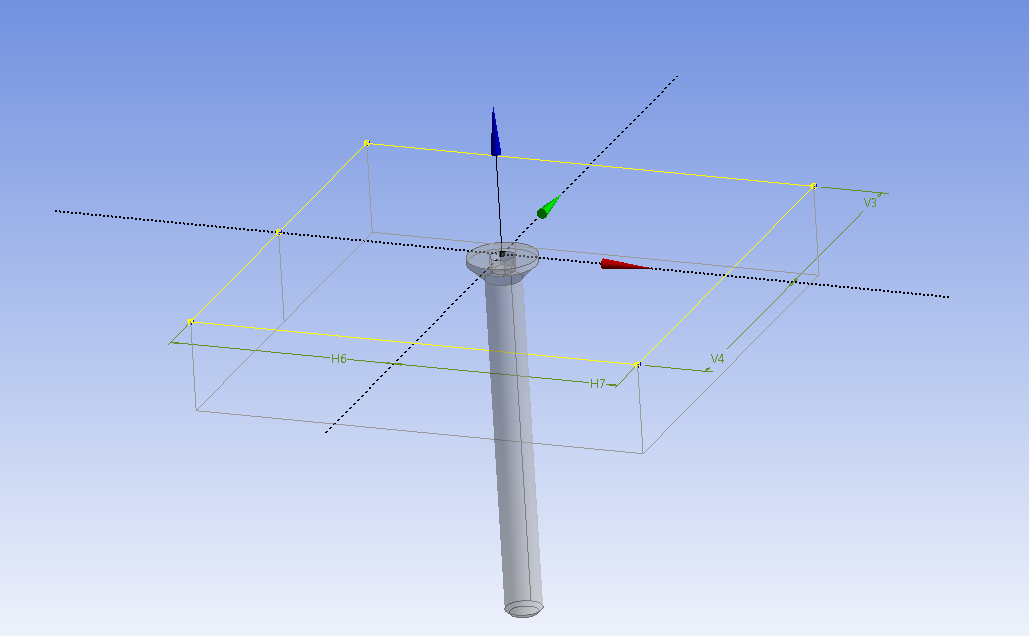

Guten Morgen,

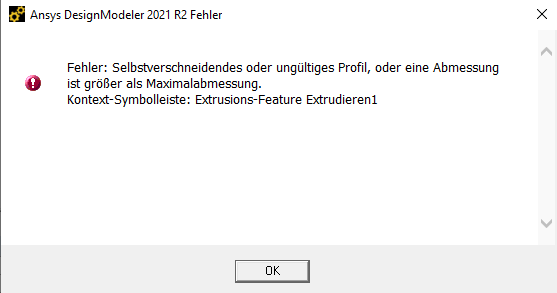

habe die Geometrie, wie in der angehängten Abbildung zu sehen. Ich möchte die Skizze extrudieren, sodass die Schraube in der Mitte ist und ich dann außen eine dicke Fläche/Blech habe. Ist aber nicht möglich zu erstellen. Es gibt dann folgenden Fehler, wie in der anderen Abbildung zu sehen. Er hat wohl ein Problem mit der Schraube denke ich. Ist es überhaupt möglich das so zu machen?
Liebe Grüße Max

Hallo...
Probiere mal "Gefroren hinzufügen" bei der Extrusion. Anschließend mit Boolescher Operation die Schraube vom Blech abziehen. Sollte das nicht funktionieren, würde ich die geteilte Kante durch eine komplette erstetzen...
In diesem Sinne
