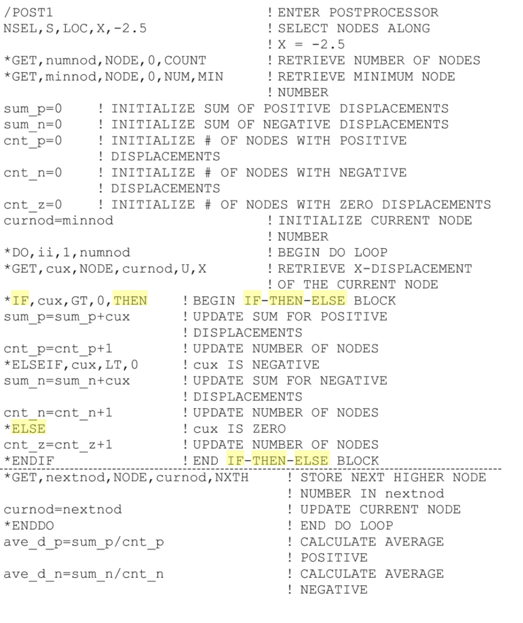

ich bin neu hier im Forum und habe die Suche jetzt schon mehrfach verwendet aber leider kein Thema gefunden, dass mein Problem beschreibt..
Ich habe folgendes Problem. Ich will einen Pressdurchgang mit variablem E-Modul in der Workbench 17 simulieren. Dabei soll der E-Modul druckabhängig geändert werden... Wie ich den E-Modul als Variable definiere und temperaturabhängig ändere weiß ich aber leider weiß ich nicht, wie ich diesen abhängig vom Druck mache.
Weiß jemand eine Lösung meines Problems?

Was bedeutet druckabhängig?
Der E-Modul ist nur ein Verhältnis. Nicht lineare Materialmodelle aus einer Abhängigkeit werden, auch in Ansys, über die Hauptgrößen Spannung und Dehnung definiert. Bezüglich der Pressung, wäre zu klären ob sich tatsichlich im elastischen Bereich das E-Modul ändert. Denn Unterschiede im E-Modul von Metallen oder Gestein sind in diesem Bereich dann erst bei hohen Drücken von 5 GPa (10^4) Bar zu beobachten und da nur schwach ausgeprägt.
Hier wäre es wohl ratsam einfach mehrere Design Points zu erstellen und das E-Modul als einfachen Eingabeparameter zu definieren.
Mal zur ursprünglichen Frage:
Über get die gewünschten Parameter auslesen und über eine If-then-else Schleife EX (E-Modul) updaten. Beispiel, siehe Anhang. Die Frage ist nur welcher Druck da ausgelesen werden soll. Wenn es nur um eine einfache Interpretation eine maximalen Wertes oder einen Durchschnitt gegen soll, kann man sowas über eine Schleife realisieren. Nur man sollte bedenken das diese physikalisch nicht richtig ist, da eben das lineare Materialmodell nicht druckabhängig ist.
Besser wäre ein nicht lineares Materialmodell mit einer isotropen oder kinematischen Verfestigung, was die eigentliche Ursache beim Walzen oder auch Pressen ist.
