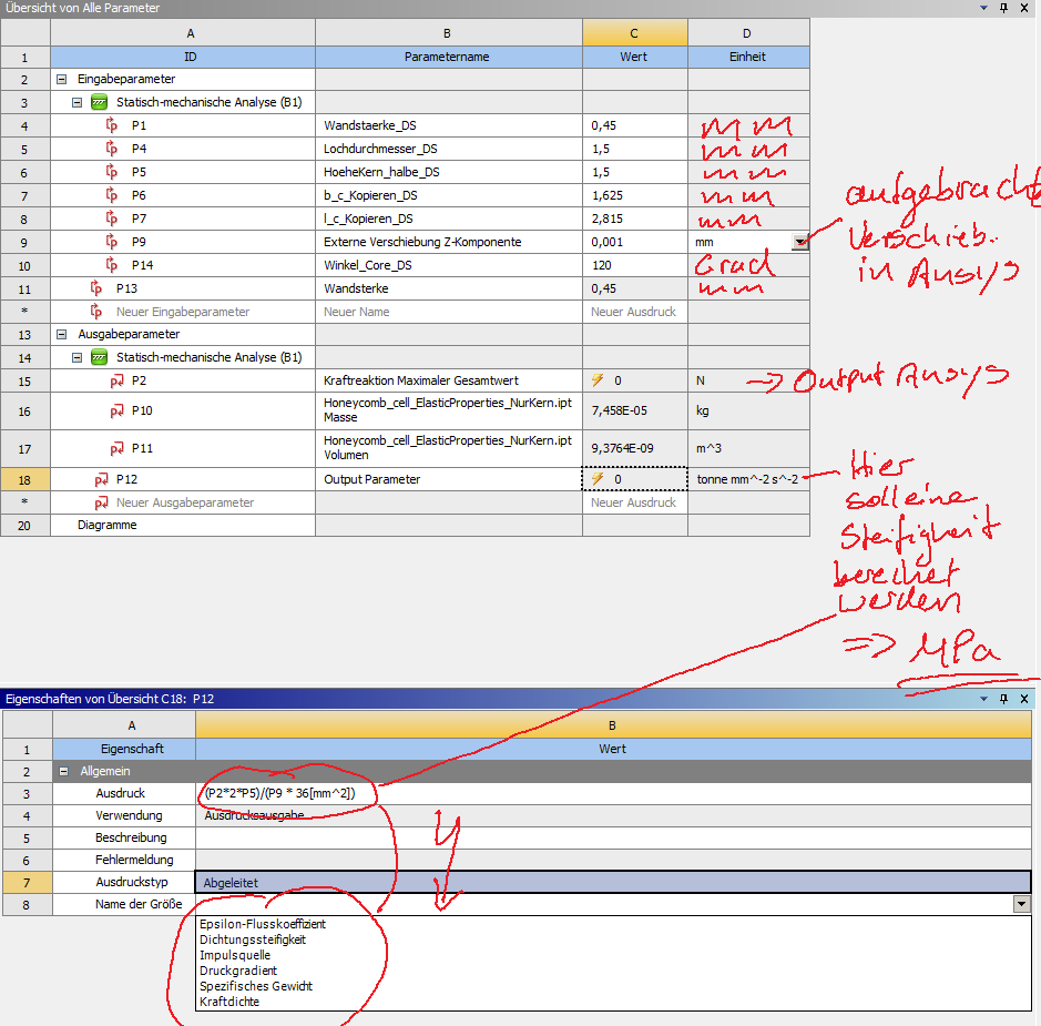

für eine Design Studie in Ansys 19 habe ich in Inventor ein Modell parametrisiert und die Parameter dann an Ansys übergeben. Klappt auch alles. Lediglich die Einheiten werden nicht mitgeschleppt. Wenn ich dann im Parametersatz einen Ausgabeparameter definieren will der sich über die Inventor Parameter (Längeneinheit) und Ausgabewerte aus Ansys (Kraft) berechnet, dann meckert er rum dass da was mit den Einheiten nicht stimmen kann - tut es auch nicht weil ja keine Einheit vorhanden.
Jemand eine Idee oder ist das nicht möglich?

Einheiten werden nicht von der CAD-Schnittstelle übermittelt, wie den auch, das Batch ändert über die Schnittstelle nur den Parameter, also den Zahlenwert.
Kann man denn nicht den Parameter mit einen User definied Längenwert multiplizieren?
Warum nicht Parameterstudien direkt über den DM machen? Geht ersten deutlich schneller, als jedes mal Inventor zu starten, dann das Projekt zu speichern und wieder zu importieren. Außerdem werden dann die Längeneinheit übergeben.

Original erstellt von Duke711:
Doch sollte gehen, werde ich ausprobieren.
Kannst du mehr dazu sagen? Das Modell ist recht komplex. Ich habe jetzt zwar das Modell aus Inv. in DM importiert und die Parameter sind auch mitgekommen aber Einheiten sind immer noch nicht da und ich glaube damit habe ich die Inventor Schnittstelle nur in ein anderes Modul verschoben.
Gibt es da die Möglichkeit das Modell inkl. Skizzen und Parameter direkt zum DM zu schicken und dort auch zu belassen dass es nur da geändert wird?

Längeneinheiten werden nur übernommen wenn die Skizze im DM erstellt worden ist bzw. das Tiefenmaß von einen importierten Körper dort geändert wird.
Der Schnittstellen-Import findet immer über den DM statt und hier sind dann keine Einheiten vorhanden.
Modell im DM erstellen oder eben den Parameter mit einem Längenmaß multiplizieren.
